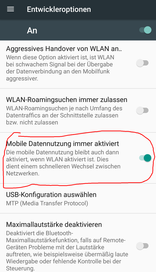

So habe endlich eine Lösung gefunden. Im erst mal Verstecktem Entwickler Menü (lies sich freischalten durch 5mal tippen auf die Softwareversion in den Einstellungen) gibt es einen Schalter "Mobildatenverbindung trotz Netzwerkzugriff"
Genauuuu das habe ich gesucht, nun klappt das auch endlich mit dem Firmware-Update für die Cam über den WiFi Adapter.
Danke für Eure Hilfe

@schlaflosin030 Gut das es bei Dir solch ein Menüpunkt gibt. Ich hatte bei mir auch geschaut, aber da steht nur "Mobildaten immer aktiv für schnellen Netzwerkwechsel".
@Dr.No Ich denke das wird das gleiche sein was ich auch gefunden habe. Jeden falls funktioniert es, nur das ich die Mobildaten jetzt halt immer noch über nen shortKey Deaktiviere wenn ich Zuhause bzw. in einem WLAN eingeloggt bin, d.h. ich habe mir auch zwei passende NFC Tags dafür erstellt und auf das WLAN/BT Modul der Kamera geklebt ;)
