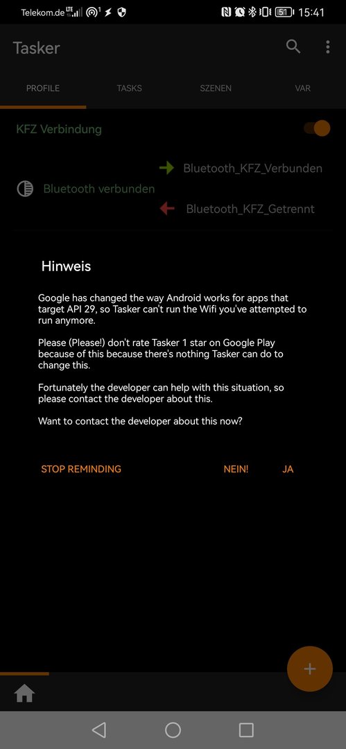

Eine finale Entscheidung habe ich noch nicht treffen können. Ich denke auch doch noch über die Möglichkeit nach das mit einer App zu lösen.
Die App "Hotspot Automatik" funktioniert bei mir leider nicht zuverlässig.
Jetzt hab ich Mal "tasker" gekauft, komme aber mit der Einrichtung absolut nicht zurecht...
@Skyhigh
Vielleicht kannst du mir da unter die Arme greifen 😬?
Versuchs Mal hiermit, das Profil ist grob und schlicht. Könnte auch noch ausgebaut werden.
Du musst im Profil noch die Bluetooth Adresse deines Autoradios hinterlegen. Sonst aktiviert sich der Hotspot bei jedem Bluetooth Gerät welches sich verbindet.
Dazu klickst du auf Importieren, und wählst die XML hier aus dem Anhang aus.
Testen kannst du das auch mit einem Bluetooth Lautsprecher ob der Hotspot sich ein und aus schaltet, solange du keine Bluetooth Adresse hinterlegt hast.

Das funktioniert leider auch nicht so richtig.
Wenn sich das Handy mit dem Radio verbunden hat, muss ich erst den tasker starten. Erst danach startet der Hotspot mit einem API 29 Hinweis, den man an der Hersteller senden kann...
Achso. Hast du die Permissions für Write Secure Settings gesetzt?
Das musst du am PC über adb machen.
Zusätzlich hilft es, die App Tasker Settings von Github zu installieren. Die nutzt eine ältere API.
Damit Tasker immer läuft, musst du Tasker aus den Energiespareinstellungen entfernen. (Nicht optimiert)
Auch aus den herstellereigenen, wie zB die von Samsung.
Zusätzlich hilft es, die dauerhafte Benachrichtigung in den Optionen zu aktivieren, kann danach aber minimiert werden.
Hats geholfen?
Habs heute Nachmittag tatsächlich Dank deiner Hilfe endlich geschafft.
Mal schauen wie lange das alles so funktioniert.
Vielen Dank jedenfalls.
