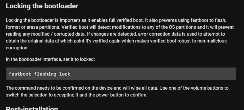

Ist abhängig von der CustomRom. Bei GrapheneOS wird der Bootloader wieder geschlossen, bei allen anderen wird das Phone vermutlich gebrickt. Ansonsten hat @chrs267 alles Wichtige dazu gesagt.
