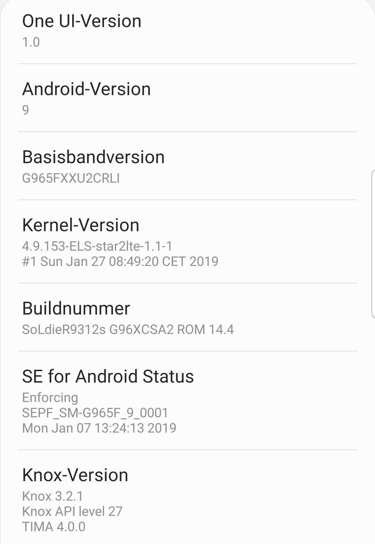

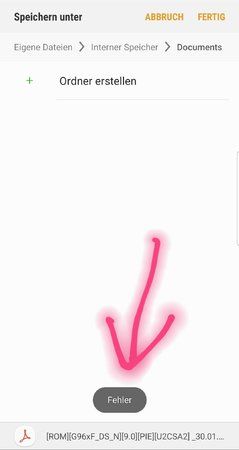

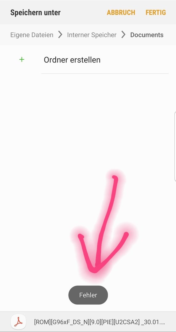

Mir ist gerade aufgefallen, dass ich keine pdf's drucken kann :(
Bin mir nicht sicher ob das an der ROM liegt (was ich auch nicht glaube), aber könnte vielleicht jemand mit der Version 14.4 dieser ROM so nett sein und einmal versuchen ein Dokument oder eine Internetseite als PDF zu drucken (speichern?)
Bei mir kann ich zwar den Drucker auf PDF ändern, aber beim Speichern steht nur "Fehler" dort.
Habe ich im Aroma Installer vielleicht etwas weglassen, was ich hierfur benötigen würde?
Hatte auch testweise extra "Adobe Reader", "Google Cloud Print" und "Samsung Print Service Plugin" installiert, falls vielleicht ein Service fehlen sollte.
Führte aber alles zu keinem Erfolg...
Ich möchte Anhang ein Screenshot von meiner Version und von dem Fehler.
Vielleicht kann es ja jemand bei seiner ROM testen?
Danke :)
LG

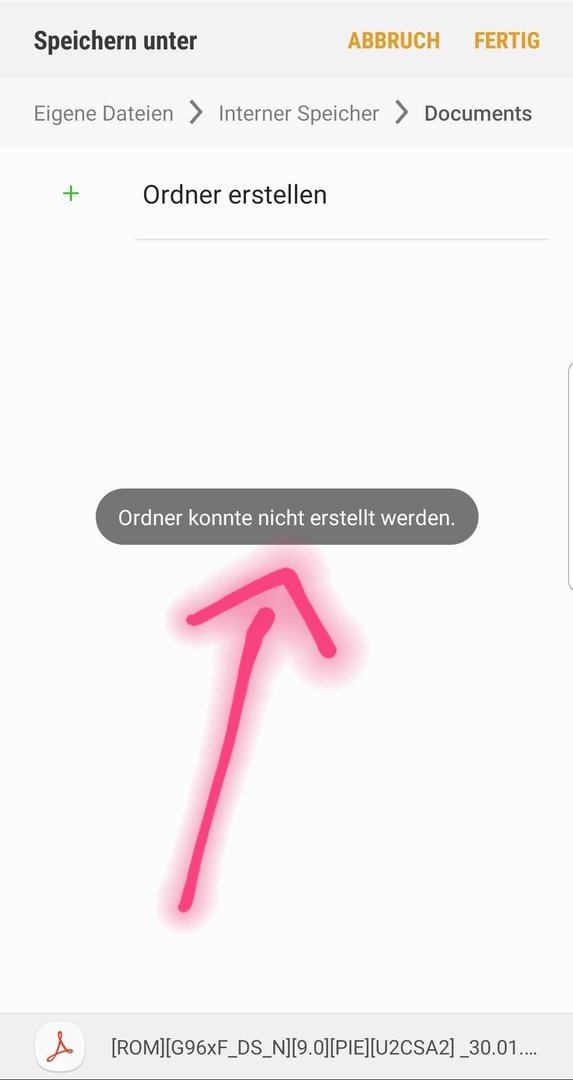

PS: mir ist gerade aufgefallen, dass ich im Zuge des Abspeichern der PDF auch keinen neuen Ordner erstellen kann?!... Möglicherweise ein Berechtigungs Problem... :-/
20190205_205940.jpg 20190205_205959.jpg Screenshot_20190205-204905_Settings.jpg

Also ich verwende den ES Datei Explorer mit Root Rechten und dort kann ich auch problemlos Ordner und Dateien erstellen, umbenennen und verwalten wie ich will...
Aber wenn ich in einem Dokument oder im Browser auf "Teilen" klicke und dann auf Drucken gehen kann ich zwar "als PDF speichern" auswählen und mein Handy danach auch sofort automatisch in den Hauseigenen Datei Browser "Eigene Dateien" und fragt wo er die PDF speichern soll.
Und dort kann ich aber dann nichts machen :( Keine Ordner erstellen, nichts umbenennen, löschen oder kopieren.
Auch ohne Drucken, wenn ich nur so in "Eigene Datein" gehe - keine Chance.
Habe diesen Hauseigenen Dateibrowser auch schon komplett de- und wieder neu installiert. Ohne Erfolg.
Als Berechtigung kann ich den "Eigenen Dateien" nur die Speicherberechtigung auswählen (und diese Berechtigung ist natürlich gegeben).
Wenn ich diesen Hauseigenen Dateibrowser einfach lösche, dann bekomme ich aber auch gleich gar nicht mehr die Auswahlmöglichkeit zum Drucken.
Also scheint er dafür auch notwendig zu sein... Sehr strange irgendwie...

So...
Nach einem dirty flash der ROM und reinstall der Firmware funktioniert nun wieder alles...
Seltsam - aber hauptsache es geht nun wieder
