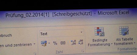

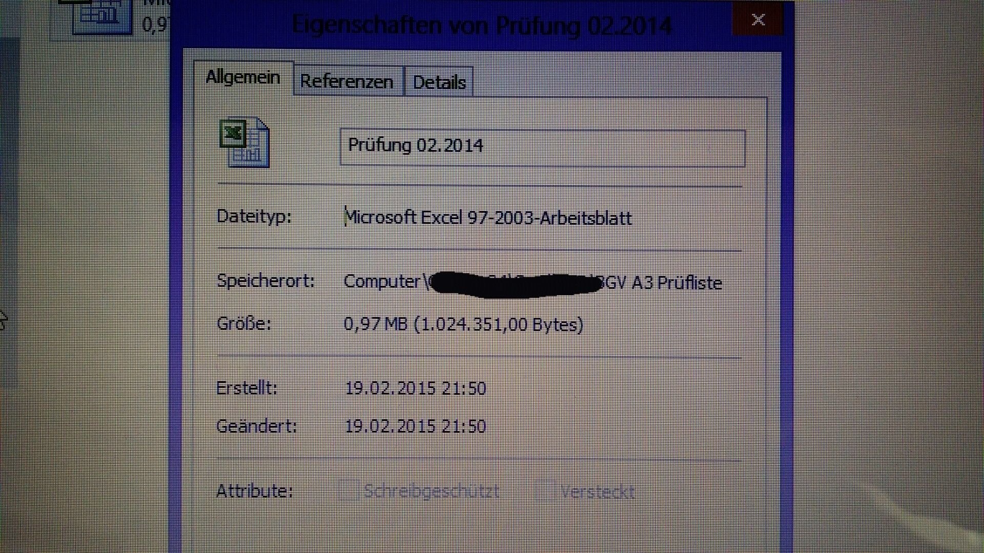

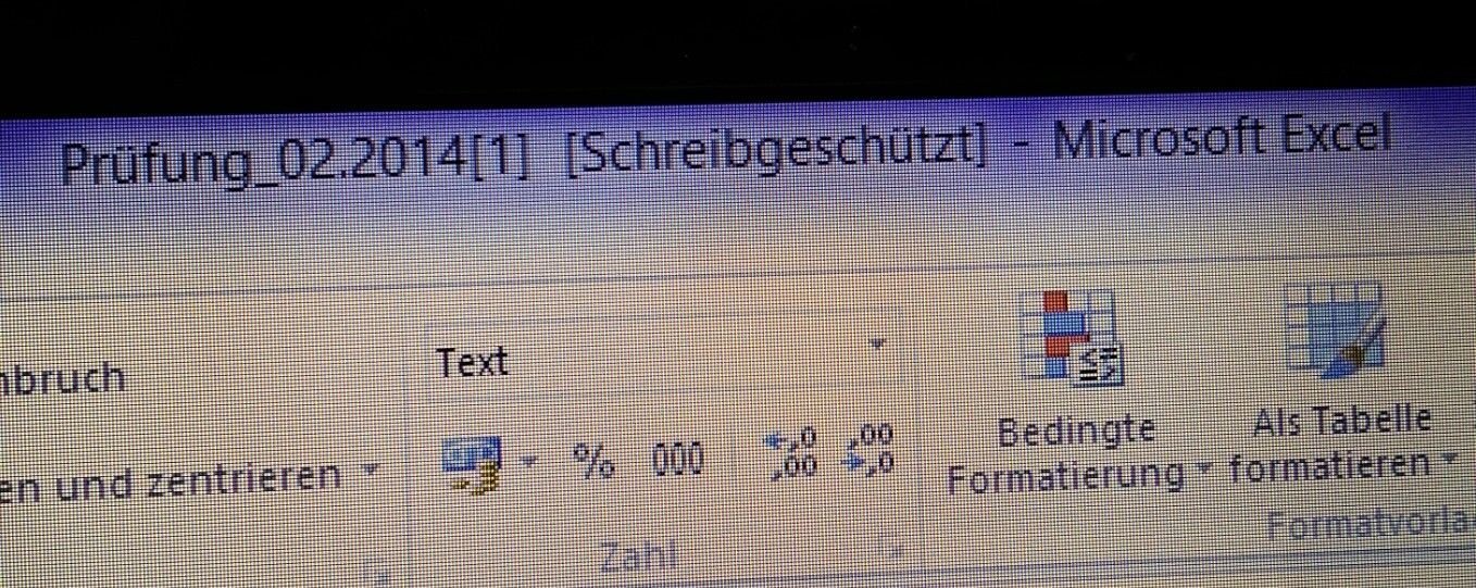

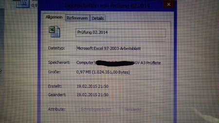

ich möchte ein Galaxy s4 gt-i9506 als Wechseldatenträger am PC benutzen und die in internen oder externen Speicher befindlichen Excel bearbeiten.
Wenn ich die Dateien am PC aufrufe kann ich die Dateien nur als schreibschützt öffnen und nicht weiter bearbeiten. Dabei ist es egal ob die Datei auf dem internen oder externen Speicher liegt. Habe kitkat 4.4.2

Kopiere sie auf den PC, dann kannst du sie bearbeiten.
cu
Das ist ja nicht meine Fragestellung gewesen.
Die Dateien sollten auf keinen Firmenrechner gespeichert werden.
Ist ja auch ein bisschen umständlich erst auf den PC, bearbeiten und dann wieder aufs Handy zurück.
Ja was erwartest du? Windows umprogramieren kommt ja für den Firmenrechner auch nicht in Frage ;-)
Und UMS (Wechseldatenträger) geht am Handy halt auch nicht mehr ohne massive Änderungen am Betriebssystem.
Kopiere die Datei nach Google Drive/Skydrive und ändere Sie per Web Excel. Funktioniert aber meist auch nicht so toll.
Geht halt alles nicht mehr so schön wie früher.
cu
Dass in vielen OS-Versionen keine Möglichkeit mehr vorgesehen ist einen Datenträger (~also die beiden Speicherkarten) per UMS (~USB mass storage / USB Massenspeicher) einem anderen Computer zum Einbinden (~Mounten) anzubieten, ist Dir bekannt!?
Das ersatzweise Verwendung findende MTP / PTP ermöglicht beispielsweise keinen "fliegenden" Zugriff auf die Inhalte solcher Datenträger. Will man also eine auf diesen Datenträgern befindliche Datei bearbeiten, muss diese erst mal auf den Gastrechner transferiert, und nach der Bearbeitung zurück auf den Datenträger kopiert werden.
