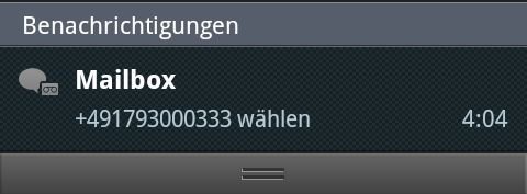

Samsung Galaxy S mit o2o zeigt permanent ein Symbol links oben in der Statusleiste an: Sprechblase mit kleiner Kassette rechts darunter.
Cell Broadcast ist aus. Es ist keine konventionelle SMS die man lesen könnte. Wenn man die Statusleiste nach unten zieht und auf die Benachrichtigung (Mailbox - +491793000333 wählen) klickt, dann wird sofort die Mailbox angerufen.

Hier noch ein Screenshot vom Samsung Galaxy S mit Android 2.3.3. Die Benachrichtigung taucht kurz nach dem Start des Telefons auf und lässt sich nicht löschen.
