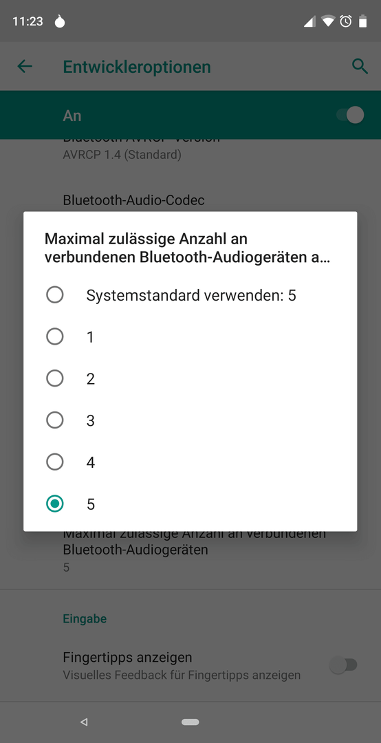

Schau mal in die Entwickleroptionen. Bei mir (Android P, Bluetooth 5) kann ich einstellen mit wie vielen BT-Geräten (max. 5) mein Smartphone verbunden sein kann.

Ich hatte das nur erwähnt weil ich es vorher nie bemerkt habe.
