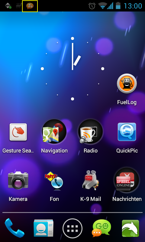

Hallo!
In der Statusbar meines Samsung I-9000 mit CM9 erscheint ein Icon, dessen Langtext besagt:
Neoprime Freundschaftsanfrag senden
Ich habe keine Ahnung was es damit auf sich hat.
Wenn ich die Meldung antippe öffnet sich die SMS App.
Im Anhang ein Screenshot vom Display mit dem Icon.
Frage:
Wie kann ich die diesem Icon zu Grunde liegende App identifizieren und dann ggf. entfernen?
THX
Damit zB. AirPush Detector
Bitte benutze die Forensuche. Dies ist ein bekanntes "Problem" und eine bereits sehr häufig gestellte Frage.

In dem du in der Timeline rückwärts deine Apps löscht und schaust, bei welcher das Symbol verschwindet. Oder du überlegst, seit wann du das Problem hast und löscht die Apps, die du in diesem Zeitraum installiert hast. Zunächst würde ich die Apps löschen, die bei der Neuinstallation die geringste Arbeit machen.

Du kannst das hier in den Terminal-Emulator eingeben:
Code:
su
dumpsys notification
Damit bekommst du eine Liste aller Notifications, inklusive Package-Name.
