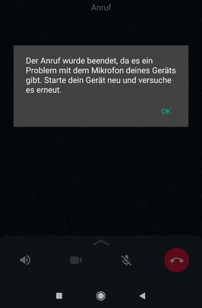

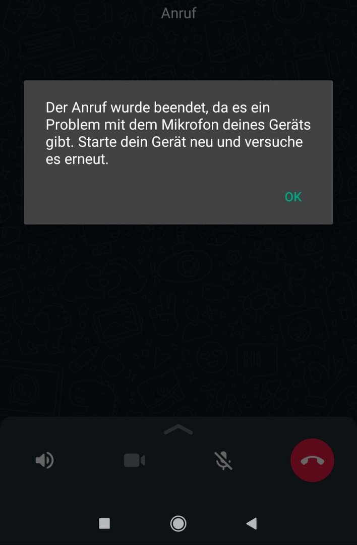

a) ich kann normale Anrufe durchführen,Verbindung wird aufgebaut, ich höre jedoch weder den Gesprächspartner, noch hört er mich
b) im Messenger kann ich schreiben, jedoch keine Anrufe, Videoanrufe durchführen:

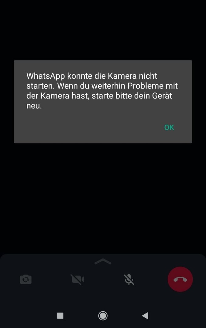

Bei Videocalls sagt whatsapp zwar, dass es am starten der Kamera liegt, aber diese funktioniert in Watsapp und allen anderen Apps, wenn ich etwas Fotos mache.

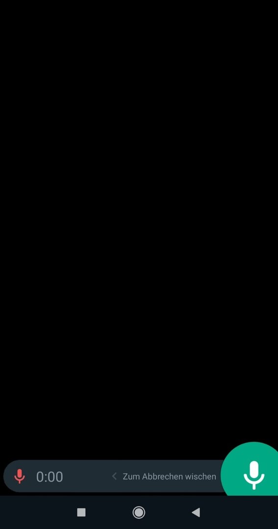

Möchte ich eine Sprachmitteilung aufnehmen und halte den Microbutton kommt zwar keine Fehlermeldung, aber die Aufnahmezeit läuft auch nicht:

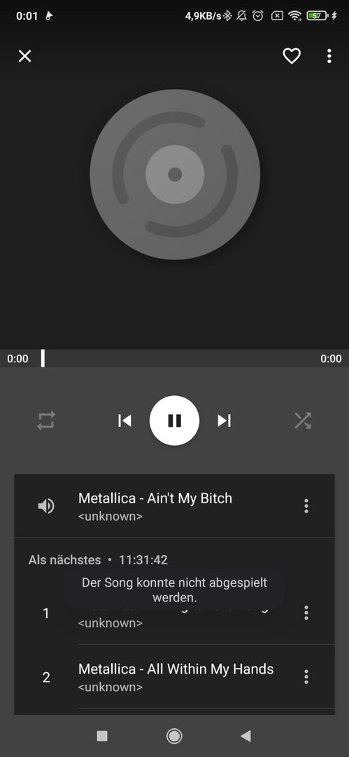

c) Möchte ich eine Datei im Mediaplayer abspielen, Fehlermeldung:

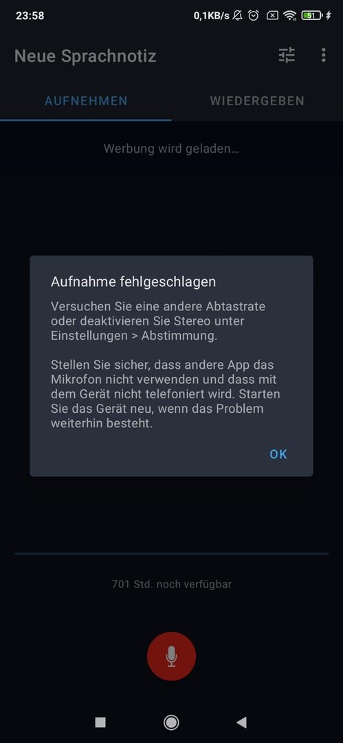

e) bei der Diktiergerät App Fehlermeldung:

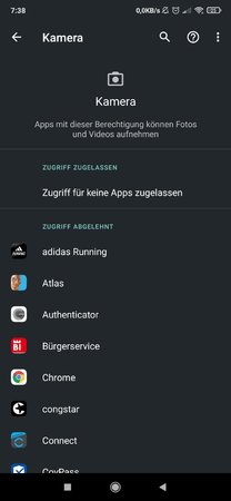

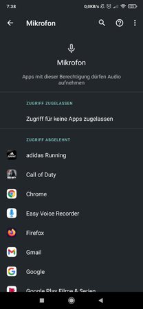

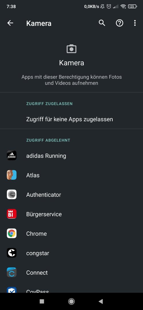

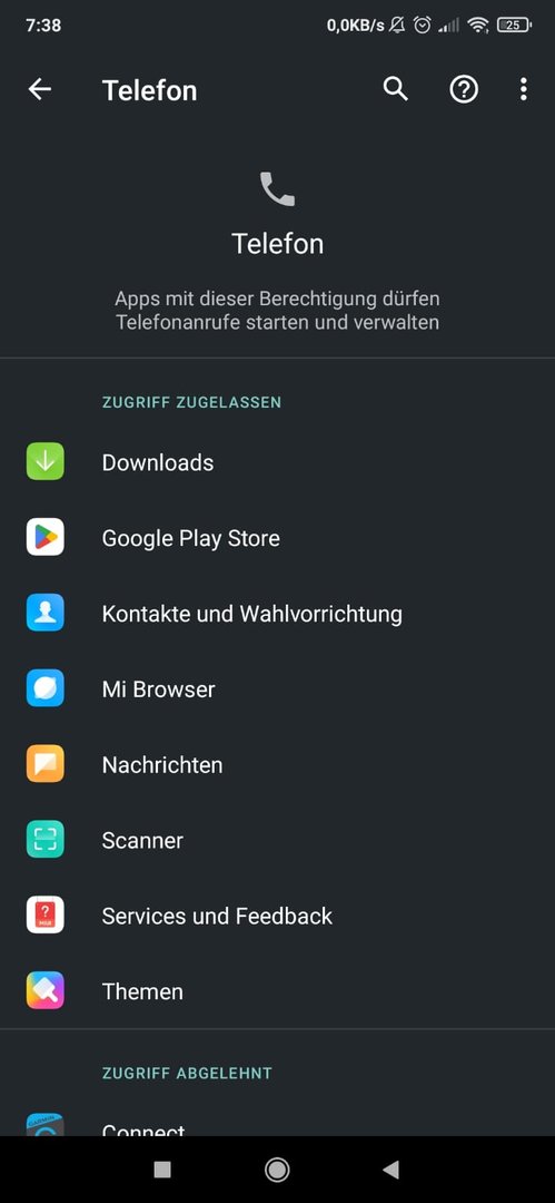

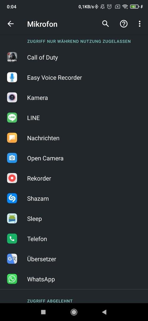

2. Rechte der Apps geprüft, sind gewährt:

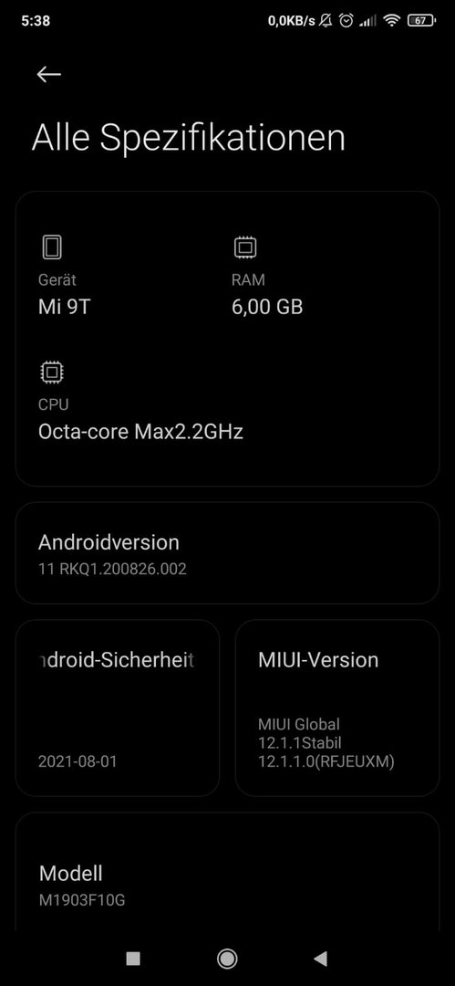

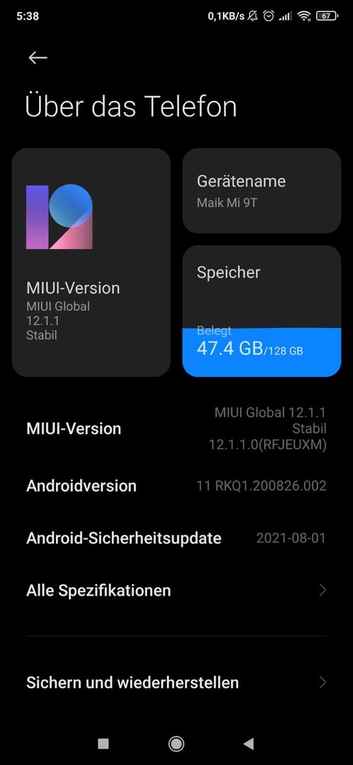

Device: XIAOMI Mi9 T
