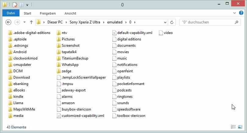

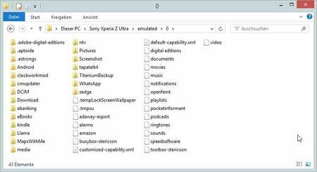

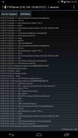

Alternativ das Handy mit einem FTP-Server ausstatten und damit dann zugreifen (man kann unter Windows 7/8 FTP-Server im Explorer anzeigen lassen wie ein Laufwerk ohne Laufwerksbuchstaben - siehe Anhang). Ich nutze etwa den hier: https://play.google.com/store/apps/details?id=lutey.FTPServer - das hat dann auch den Vorteil, das man dann nicht mehr per USB verbunden sein muss, wenn das Handy im gleichen Netzwerk ist.
Alternativ geht auch ein Samba Server, aber die einzigste App die in die Richtung was taugt, wurde ewig nicht weiterentwickelt und funzt unter Android 4.4.2 nicht mehr. Mit Samba kann man dann gleich Netzlaufwerke verbinden.
