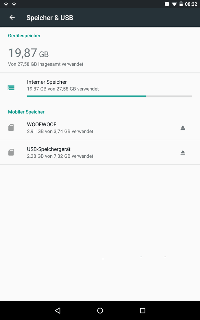

2 Laufwerke an usb hub funktionieren jedenfalls (2,5" festplatten ohne eigenen strom würd ich jetzt auch nicht unbedingt nehmen)
Funktionieren sollte es in jedem Fall, aber ob das Laufwerk automatisch gemounted wird (erkannt wird und automatisch eingebunden wird), hängt von der Qualität des ROMs ab. Wie der 'USB-Automount-Device-Pfad eingestellt ist'. Notfalls kann man aber (wenn man root-Rechte hat) das Laufwerk aber von Hand mounten.
