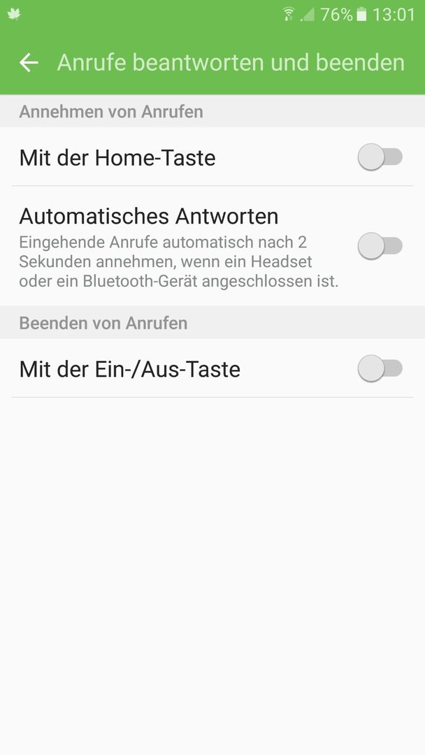

schon mal da Nachgesehen? Viel mehr gibt es beim 7er nicht
Hallo funkenwerner
Danke für die Info, aber da habe ich auch alles auf aus!
