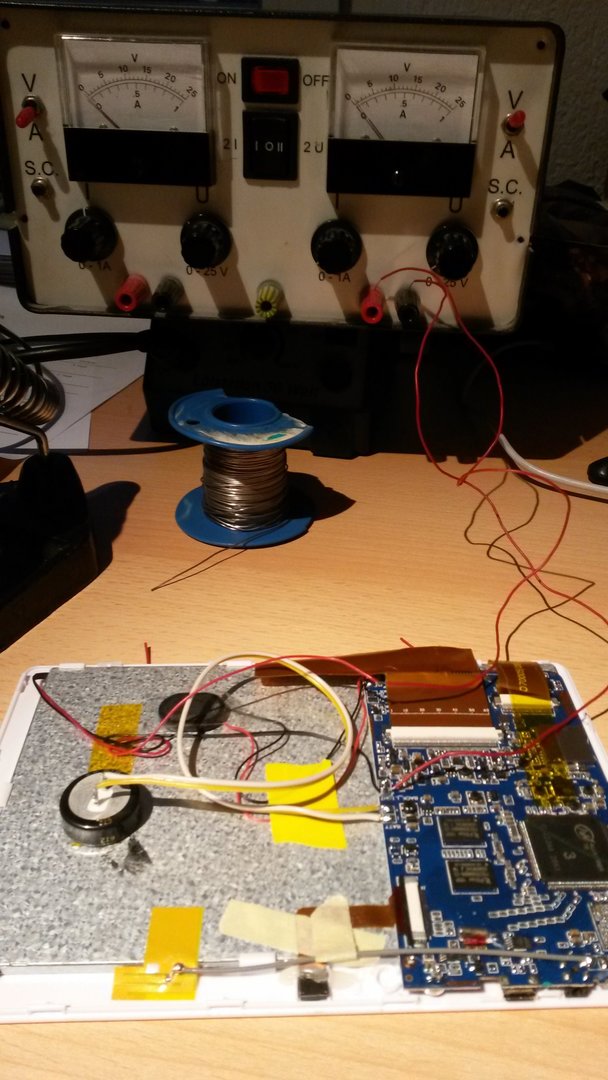

Wow, vielen Dank für eure Antworten, das ist exakt das was ich gesucht (aber nicht gefunden) habe!!
Allerdings war der Lötkolben bereits aufgeheizt und die Displaybeleuchtung schwupps extern versorgt ;-)
Da es ein Fehler des ROMs (oder Kernels?) ist, dass die Beleuchtung unter ca. 40% komplett ausschaltet, funktioniert natürlich das Dimmen des Displays nach Inaktivität auch nicht. Vielleicht finde ich aber in den Links von euch was schlaues, wie ich den gedimmten Helligkeitswert höher setzten kann (AOKP lässt im Menu nur bis max. 30% zu...)
