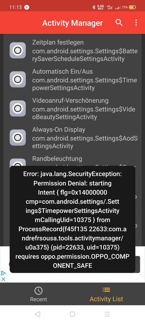

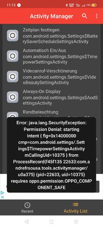

Danke euch beiden, hat aber beides nicht funktioniert. Quick shortcut hört bei Android 7 auf. Läuft auf 10 nicht.
Und bei Activity Manager kommt folgende Meldung:

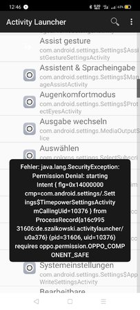

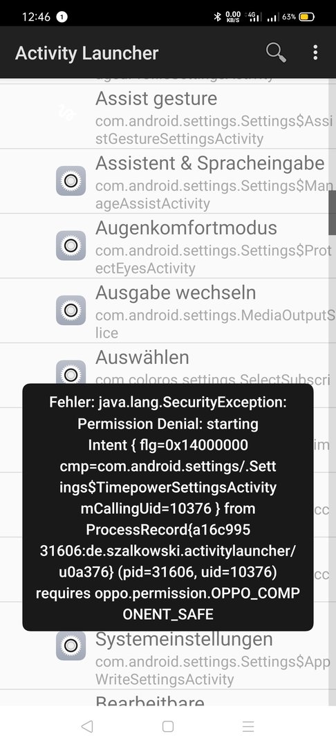

Ich habe auch keine Ahnung, wo ich die Erlaubnis erteilen sollte:
wenn ich hier lese: Denial permission OPPO_COMPONENT_SAFE
dann ist das eine Oppo-spezifische Berechtigung, die im Manifest der App hinterlegt sein muss - und das scheint sie nicht zu sein.
Daher kann die Berechtigung nicht erteilt werden. Müsste also vom App-Entwickler gelöst werden.
So ist es ....
Der Entwickler muss die App mit entsprechenden Manifest Permissions versehen und die OPPO Bibliotheken
einbinden..
