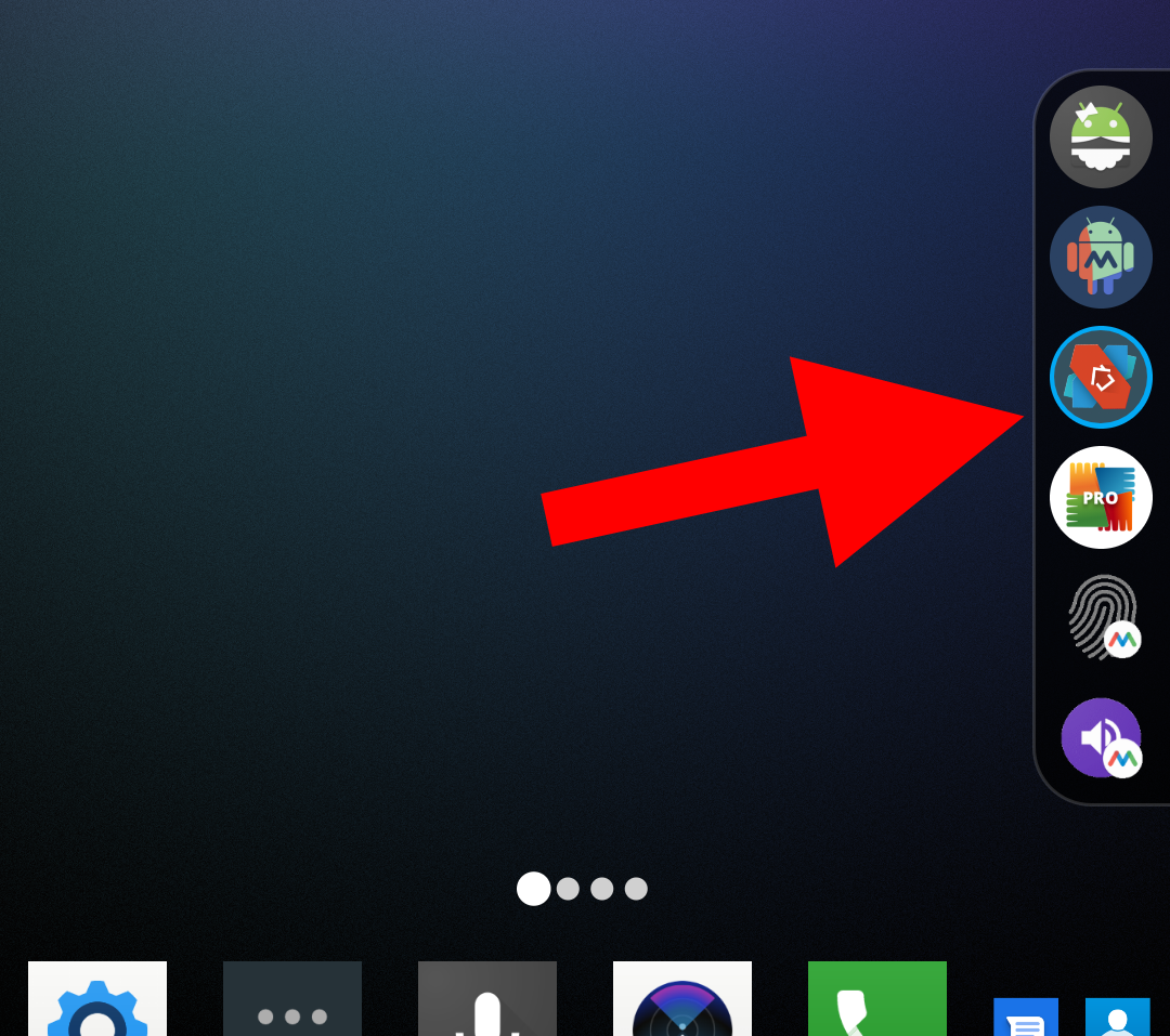

Habe ein anderes Problem, welches mich Wahnsinnig macht: An der Bildschirmseit ist eine Leiste mit App-Symbolen drinne > wie kriege ich die weg? Ich finde da nix.
Tippe ich auf die App-Symbole in dieser Leiste, passiert nix. Die Leiste selber kann ich auf dem Bildschirm beliebig seitlich anordnen... ...aber wie kriege ich die weg???

Zum Verständnis hier noch mal ein Screenshot:
Also mein Handy hat Android 12 und als App's die da evtl. auch etwas mit zu tun haben wären, habe ich Nova Launcher und Makro Droid auf dem Handy. Könnten App's etwas damit zu tun haben?
Fakt ist, das diese Seitenleist mich Wahnsinnig macht, ständig im Weg, sie muss ständig verschoben werden und nicht mal die dort zu sehenden App's lassen sich aktivieren.

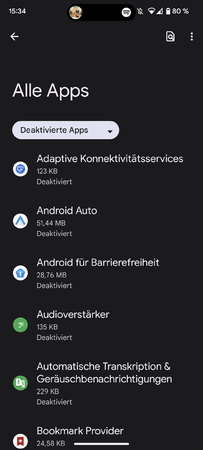

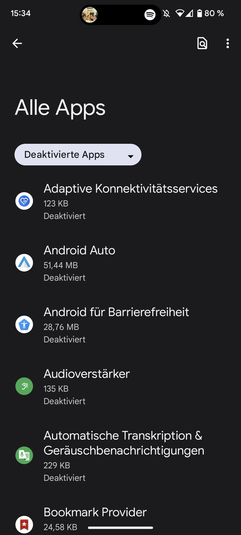

Probiere mal folgendes:
unter Einstellungen/Apps/Alle Apps
oben rechts (3 Punkte) "Systemapps anzeigen" wählen.
Dort "Android für Barrierefreiheit" deaktivieren.
