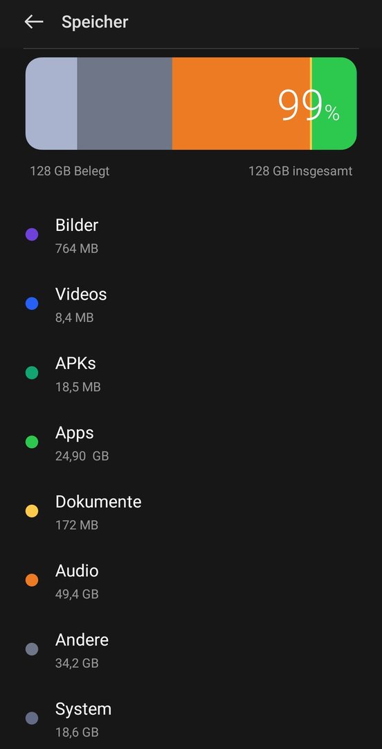

mein Speicher schein zu spinnen. Ich lösche immer wieder Gigabytes an Daten, dennoch füllt sich mein Speicher nach ein paar Minuten wieder von alleine auf. Der Übeltäter scheint der Punkt "Andere" zu sein, wie auch im Screenshot zu sehen ist. Dieser füllt sich immer weiter bis zur Speichergrenze auf. Unter Google Files fehlt der Punkt "Andere" und scheint unter den Punkt "System" zu fallen, welches mit 56,68 GB auch verdächtig groß ist. Leider kann ich weder "Andere" noch "System" antippen, um zu erfahren, was dahinter steckt. Hat jemand eine Ahnung, wie ich mein Smartphone daran hindern kann, sich selbst voll zu müllen? Am besten, ohne das Smartphone auf Werkszustand zurücksetzen zu müssen.
Ich habe derzeit Android 12 auf einem OnePlus 8 Pro.
(Links der Speicher, wie er von Google Files angezeigt wird und rechts, wie er vom System angezeigt wird)

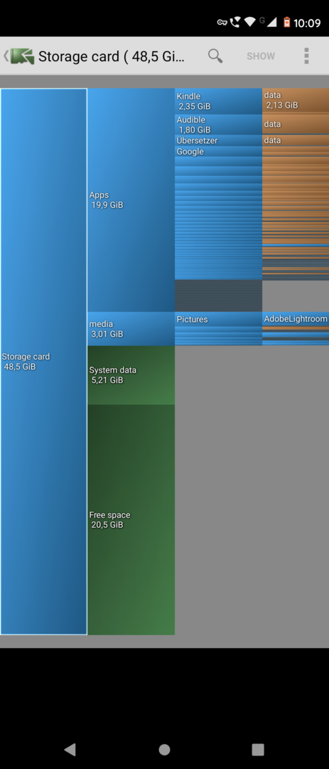

Dazu kannst du das kleine Tool DiskUsage aus dem Store nutzen, welches dir grafisch aufzeigt wie dein Speicher genutzt wird.
Dein System scheint sich nämlich nicht sicher zu sein ob das Systemspeicher oder Medienspeicher ist welcher Verbraucht wird.

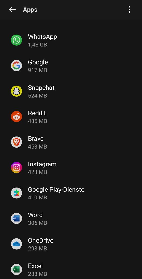

Ansonsten könntest du Mal in der App Liste die systemapps anzeigen lassen und nach der App mit dem größten Speicherverbrauch suchen.
Manche Hersteller haben auch eine Sortierungs Möglichkeit. Dort dann einfach nach der Größe sortieren lassen

Vielen Dank @Skyhigh. Eigentlich gehe ich nicht davon aus, das ich mir etwas eingefangen habe. Seit ich vor ein paar Tagen auf Android 12 gewechselt habe, habe ich ständig neue Bugs und ich befürchte, das hier ist einer davon. Ich habe mal wie du es vorgeschlagen hast mir DiskUsage heruntergeladen. Das Ergebnis siehst du unten als Screenshot. Leider kann ich auch hier nicht einsehen, was eigentlich hinter "System Data" steckt und was es so groß macht.
Die Apps und ihre Größen hatte ich auch schon vorher untersucht. Da ist mir aber bisher auch nichts aufgefallen. Die Systemdatein, die ich mir dort anzeigen lassen kann, sind alle maximal ein paar MB groß. Habe da bisher ne menge Caches und vereinzelt auch Daten gelöscht.
