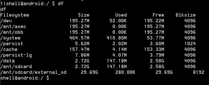

Ich denke was hier hilft, dass du ein Terminalapp wie connectbot installierst und uns die Ausgabe von "df -h" und "mount" gibst.
Da sieht man denk ich am ehesten, wie dein Gerät mit der SD Karte umgeht.

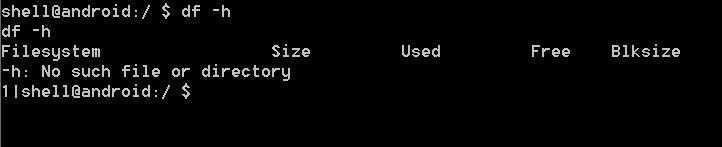

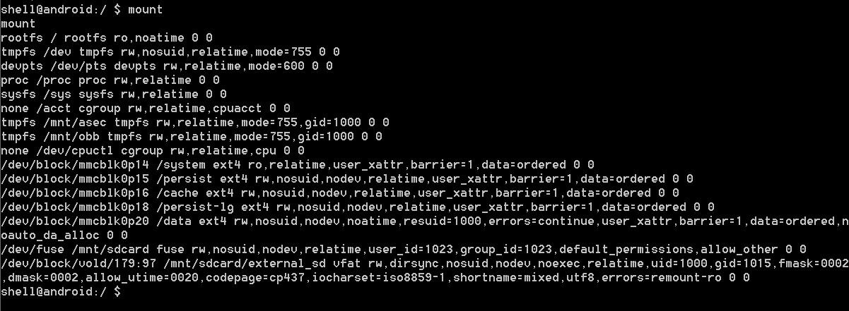

Mit dem "adb" Komandozeilenbefehl des Android-SDK sehen die Befehle "df", "df -h" und "mount" wie folgt aus:

Also, wenn ich mir den output ansehe (2.6 GB frei) - wie schon jemand schrieb:
Wieviele Apps hattest du vor zu installieren? Wozu brauchst du noch app2sd?
Dennoch: Das Problem scheint daher zu stammen, daß die SD-karte ja gar nicht unter /mnt/sdcard montiert wird, sondern unter /mnt/sdcard/external_sd
unter /mnt/sdcard ist der interne Speicher - was auch immer /dev/fuse sein soll. Deswegen scheint app2SD nicht zu wirken.
Reaktionen: 7baer
Dann müsste man einfach versuchen die vold.fstab anzupassen. Ist ja ein Linux als Unterbau vorhanden. ;)
