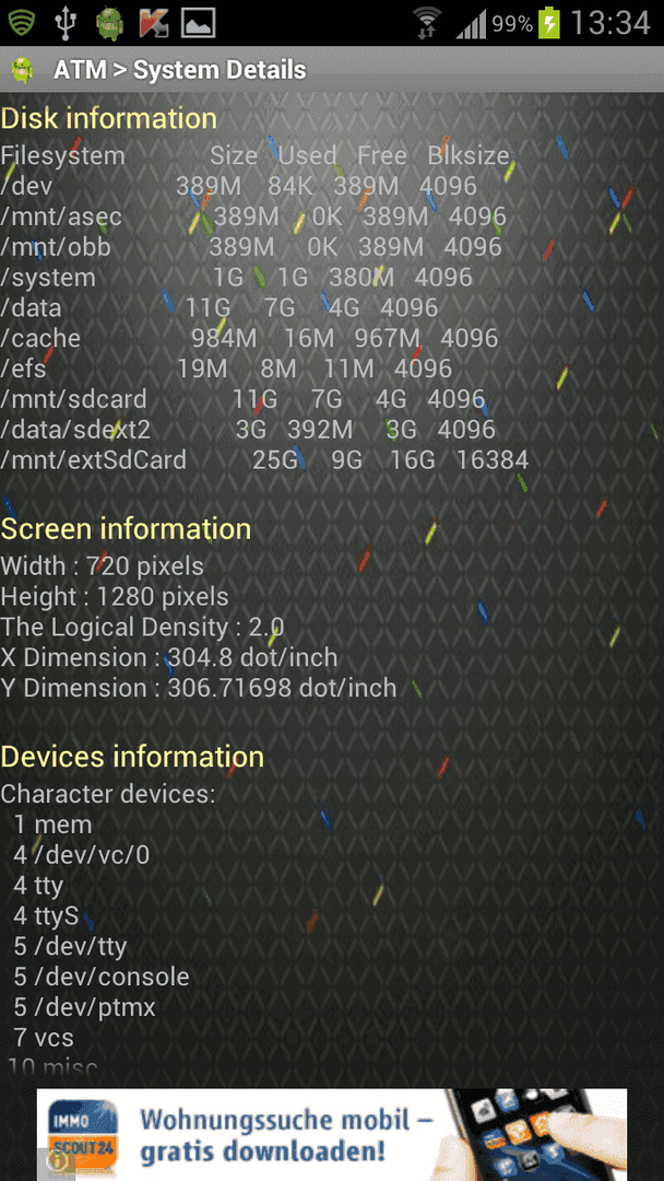

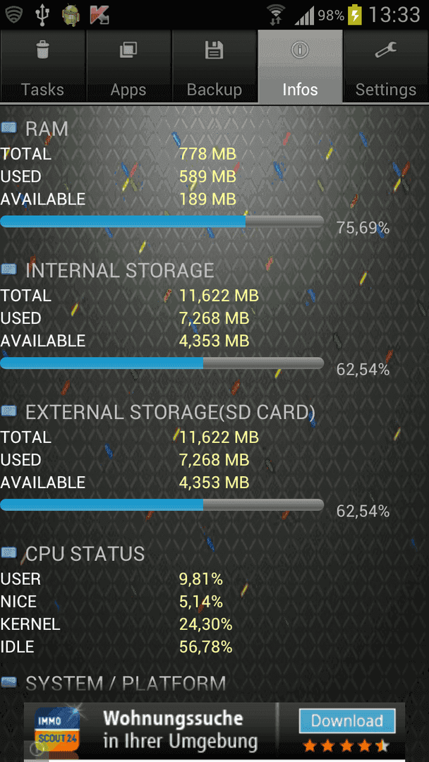

Die 2. Partition wird unter /data/sdext2 gemountet und die erste unter /mnt/extSDCard.
Dabei ist es von Tool zu Tool unterschiedlich, ob die 2. Partition erkannt wird oder nicht. (Screens stammen von Android Task Manager)
Jedenfalls ist es schon komisch, das es bei "externer Speicher" nicht geht.
Irgendjemand noch eine Ahnung?

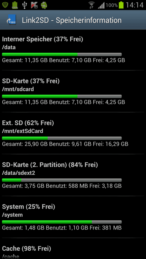

Könntest du von Link2SD und desen Speicherinformation auch einen Screeshot machen, würde mich interessieren was darin steht.
Also Link2SD erkennt die 2. Partition ohne Probleme wenn es das ist was d wissen wolltest.
