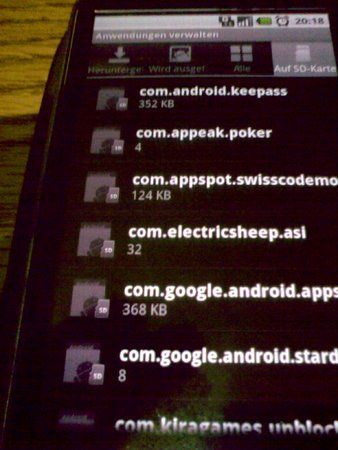

Hallo.
Ich habe folgendes Problem.
Seit heute lassen sich die Programme, die auf der SD-Karte sind, nicht mehr starten.
Sie werden vom System ignoriert...?! Im Menü sind sie nicht mehr zu finden.
Wenn ich in Einstellungen - Anwendungen - Anwendungen verwalten aber auf "Auf SD-Karte" gehe, dann werden sie angezeigt, aber wie auf dem anghängten Bild zu sehen ist mit einem schwarz-weißen Icon.
Ich kann diese Anwendungen auch deinstallieren... aber dann kann ich sie über den Market nicht wieder installieren...
HILFE :)
Hat das was mit dem ".android_secure" ordner zu tun?
mgf stephan
Lass mich raten: Den hast Du von der Karte gelöscht?
In dem Ordner sind die Froyo App2SD eingelagert. Also: JA
NEIN...
