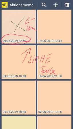

[doublepost=1564434517,1564433206][/doublepost]Siehe ein Shot .... vom "Problem" Die erste habe ich zum aufzeigen gemacht .Achte auf die Farbe. Die anderen sind leider empty ....

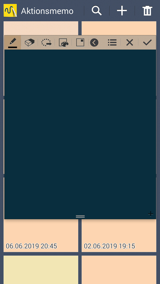

[doublepost=1564434672][/doublepost]und so wenn die geöffnet werden ....

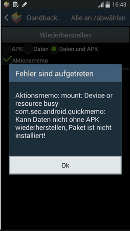

Also gesichert und dann so gemacht wie du gesagt hat .. Leider ohne Linux, zumal ich nicht weiss, was ich da ändert soll.....
In der Sicherung sind dann pro App drei Dateien einmal Zip, einmal eine apk und eine Log
Also entzippt und die DB Datei rein. und wieder gezippt
Mit Winrar .... NO
Mit 7 zip NO
Bekomme jedes mal diesen Hinweis (siehe Bild) das die apk nicht da ist obwohl das Schwachsinn ist.
Nach dem Backup ist die App verschwunden: Nach einem Reset wieder da..... aber das war es auch .....
Habe auch mal nur die apk vom Sicherungsordner genommen (die ja nicht da ist) und dann manuell auch mir Reset .... Die App erstellt tatsächlich eine dB Datei ..... ABER die ist größer als ein mit einer Memo, aber komplett leer. Und normaler Weise wird eine db Datei erstellt, wenn eine Memo erstellt wird.
Also geht es leider nicht .....
