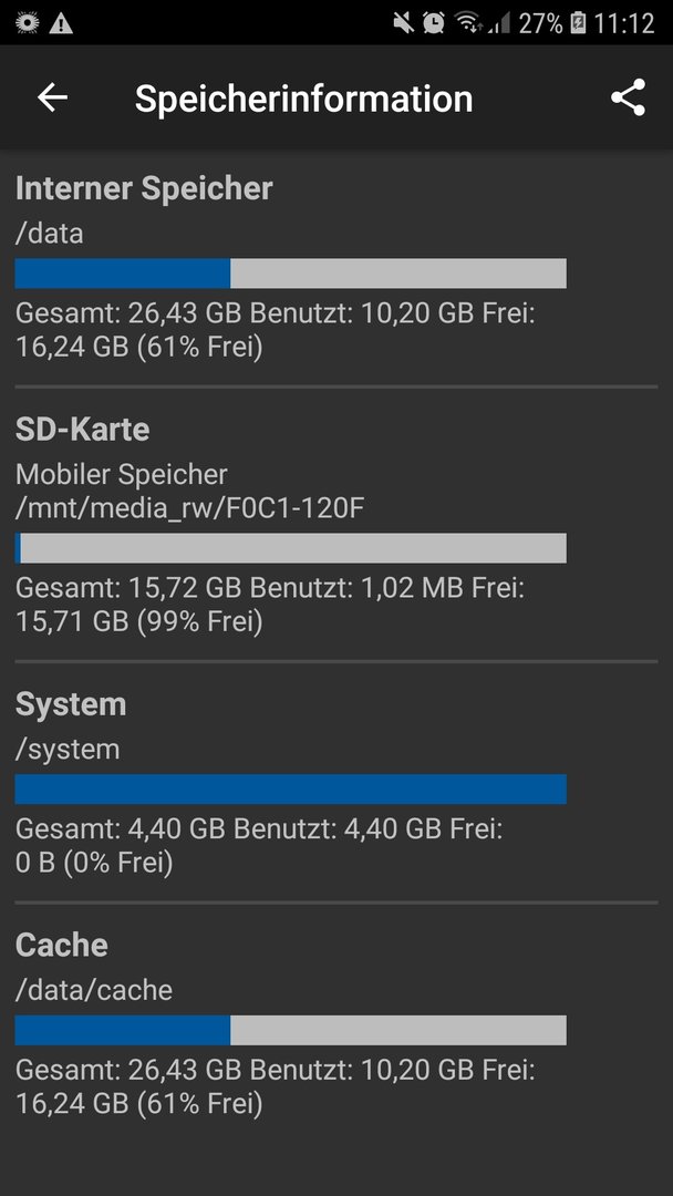

Hallo mal wieder zusammen,
jetzt habe ich wieder mal ein Problem.
Ich wollte mit Link2SD eine App zu einer Systemapp umwandeln und nun ist aber der Systemspeicher voll.
Link2SD zeigt mir da einen Ordner "System" an und der hat 4,4GB und die sind voll.
Nun sagt Link2SD, dass es die App nicht in eine Systemapp umwandeln kann, weil der Systemspeicher voll ist.
Ich hab schon viel gelöscht, sogar Apps, aber all das scheint diesen Systemspeicher nicht zu betreffen.
Für eure Hilfe wäre ich sehr dankbar :) Screenshot_20211108-111227_Link2SD.jpg

Da es sich hier um ein gerätespezifisches Problem handeln könnte, wären nähere Angaben wie Gerätebezeichnung, Androidversion, eingesetzte SD-Speichergröße, etc. sehr hilfreich 😉.
Ich tippe auf ein älteres Gerät, bei dem die SD-Karte als Hauptspeicher definiert wurde und die SD-Karte um einiges größer als der interne Speicher ist. Somit würde Android einen "vollen" Systemspeicher melden, da für ihn dieser "nur" 4,4GB (sicherlich der interne) beträgt.
Super schonmal Danke für Deine Antwort:
Samsung Galaxy S7
Android 8.0.0
SD Karte 14GB
Interner Speicher 32GB
Gerootet mit Magisk und ich nutze Link2SD um Apps in Systmapps umzuwandeln
Ich habe den internen Speicher als Hauptspeicher, weil ich die SD Karte garnicht als Hauptspeicher ändern kann.
Für eine Lösung wäre ich sehr sehr Dankbar!
Reichen die Infos aus, oder hab ich was übersehen?

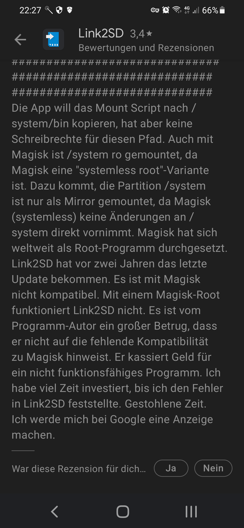

Habe mal kurz die Rezensionen im Playstore gecheckt -- da erklärt jemand warum Link2SD mit Magisk Root für den Zweck (angeblich?) nicht funktioniert.
Ich selbst habe keinerlei Erfahrung mit der App, halte die Erklärung aber für sehr plausibel.

Magisk ist nur dann das Problem, wenn man Apps wie die hier erwähnte benutzt und nicht weiß, dass Magisk mit Mirror-Partitionen unter /sbin/.magisk/block/system /sbin/.magisk/mirror/system arbeitet. Dort muss die APK gespeichert werden. Nur arbeiten Apps wie Link2SD nicht mit diesen Mirrors.

Danke für die Aufklärung -- ist in etwa ja das was in der Rezession im Playstore geschrieben wurde (Stichwort Mirror-Partition).

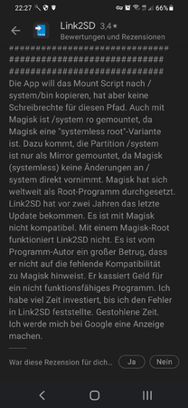

Der Vollständigkeit halber -- Screenshot der Playstore Rezension:
