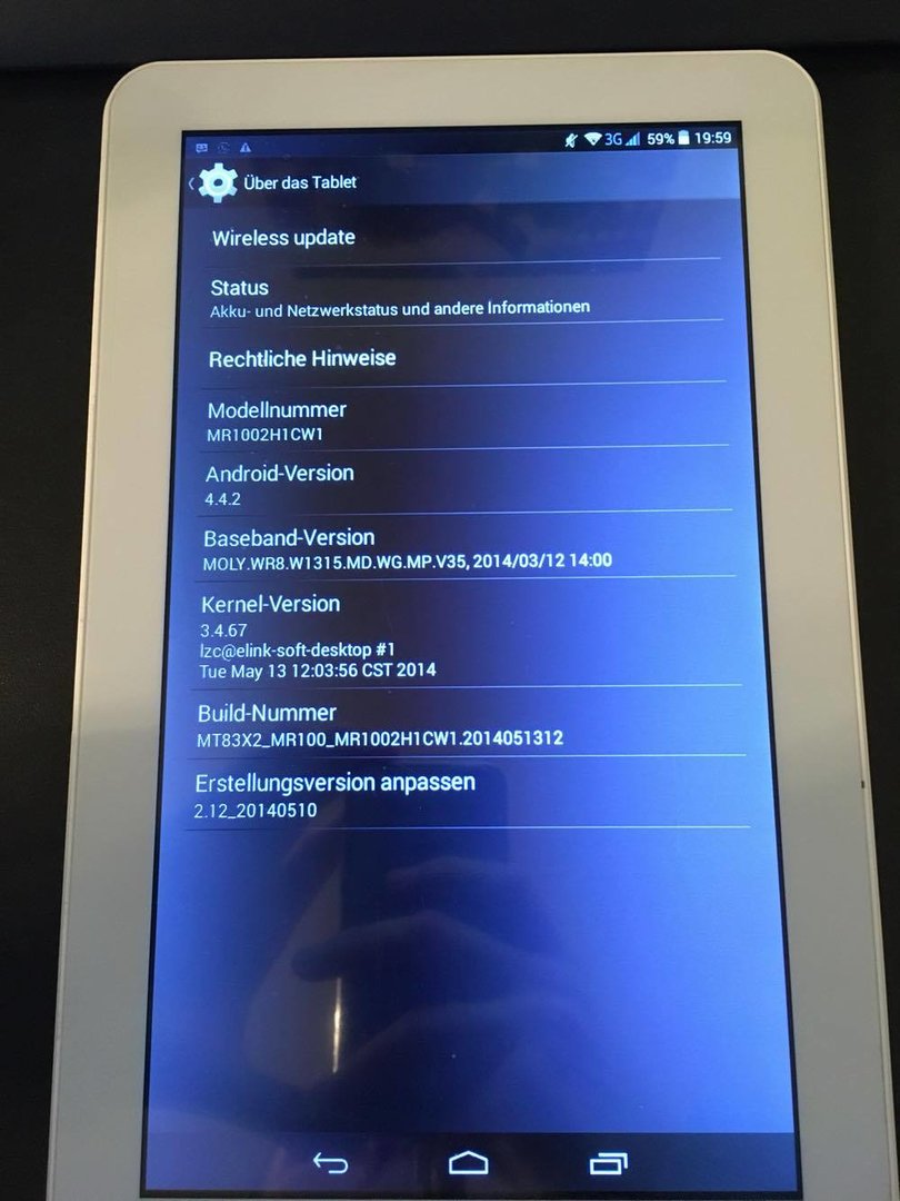

In der Zwischenzeit kannst du mal in den Einstellungen unter "über das Telefon/Tablet" schauen was du für ein Gerät vor dir hast.
Berichte dann bitte.....
(habe mich da nicht klar ausgedrückt) sorry, also welches build, welcher kernel usw.

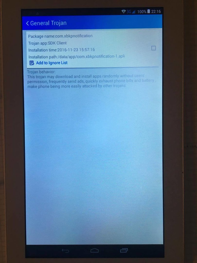

Hab die App probiert: Nach dem Scan wird ein "General Trojan" gefunden (wie bei Avira in SDK Client). Sobald ich auf KILL drücke stürzt das Gerät mit einem Android Schriftzug ab. Kurze Zeit später startet es wieder und in der App steht: "Killing process failed last time, better scan now". Wenn man erneut scant passiert wieder das gleiche.
Hab ein Foto von "Über das Tablet" in den Anhang.

Habe es gefunden, ist ein:
"MR Tab MT 1002 dual core mit 1,5GHZ und 1GB RAM.....
Aber das hilft uns nicht weiter.
Es ist ein....sehr günstiges Tablet aus Indien. Ich konnte leider keine Software auf die schnelle für eine neu Installation finden.

@moidept Hab mal alles was die App ausgespuckt hat in den Anhang. Außerdem erscheint während des Scans ein roter Totenkopf bei Root Nik Trojan.
