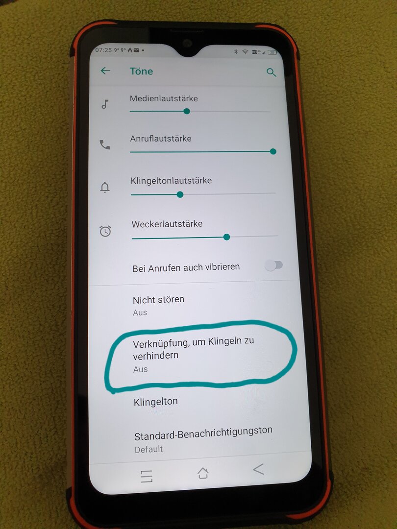

Hallo!
Hoffe Ihr könnt mir schnell helfen. Habe ein Blackview mit aktuellem Android und seit heute das Problem, das wenn man Musik oder YouTube abspielen will, oder man einen Anruf bekommt, es kurz wie gewont sehr laut klingelt, dann leiser wird und dann der Ton komplett weg ist nur Vibration (hab eigentlich nix verstellt meine ich).
Für mich sehen die Einstellungen eigentlich normal aus. Also nicht auf Vibration gerstellt etc.
Würde mich über Tipps freuen

Ich hatte bei meinem Blackview BV9800 Pro auch das Problem. Das der Ton ein paar Sekunden gans normal ging und dann plötzlich erstummte. Und das bei quasi jedem Video oder auch bei anderen Ton abspielen Arten.
Auch nach der Zurücksetzung auf Werkseinstellungen war der Fehler noch da.
Bei mir konnte ich den Fehler in den Ton Einstellungen beheben Unter Ton und dann etwas unter den Balken für die Lautstärkenregelung. Die Position "Verknüpfung um klingeln zu verhindern.
Das stellte ich bei mir auf aus und der Ton geht wieder ganz normal. Wie auf dem Bild zu sehen.
Ich hoffe ich konnte helfen.
