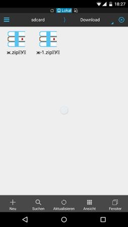

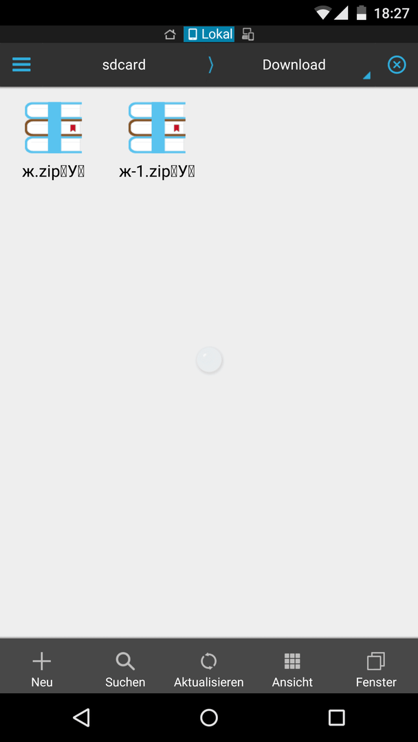

Mein Problem ist das ich zwei ZIP Archive auf dem Smartphone habe. Diese Archive sind 0 Bytes groß und lassen sich einfach nicht löschen. (Bild im Anhang). Ich habe mir diese Archive ausversehen heruntergeladen. Die Dateien haben seltsame Zeichen im Dateinamen. Ich denke da liegt das Problem.
Ich habe versucht die Dateien unter Windows zu löschen (hab das Gerät an einem Laptop angeschlossen), aber da werden mir Dateien angezeigt die ich schon längst gelöscht habe. Andere Dateien sind unter Windows komplett nicht zu sehen (Dieses Problem habe ich auch bei anderen Android Geräten). Die Problem Dateien sind nicht zu sehen.
Ich kann die Dateien auch nicht verschieben, oder umbenennen.

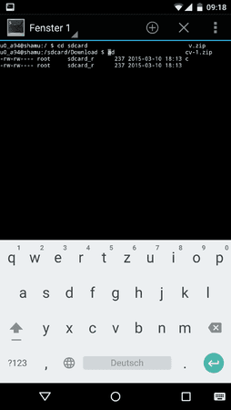

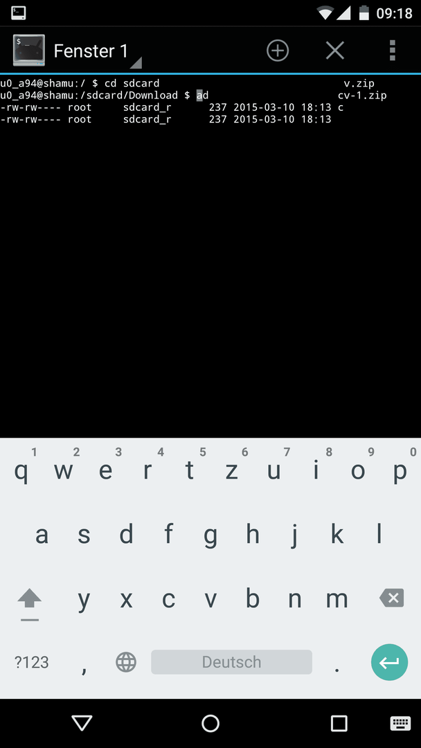

EDIT: Ich hab es mal mit dem Terminal Emulator versucht. Wenn ich in das Verzeichnis Download gehe (da liegen die Dateien drin) und mir dann mit ls mir alle Dateien anzeigen lassen möchte, funktioniert das nicht. In anderen Verzeichnissen geht es aber.

zur not alles was du behalten möchtest raus und mit rm * alles im ordner löschen (oder gleich den ganzen download ordner mit rm -rf Download löschen). Aber wieso zeigt ls sie nicht an? (auch nicht ls -al?). Kannst du mal einen screenshot vom ordner nach ls -al machen?
Mit ls -al bekomme ich etwas angezeigt. Im Download Ordner ist sonst nichts drin.

wiegesagt, dann versuch im ordner rm *, wenn das nicht klappen sollte, lösch den ganzen ordner (warum er allerdings die zeichen im terminal nicht anzeigt, k.a., evtl. würde die option utf-8 als standard definieren helfen)
Also wenn ich im Download Ordner bin rm * eingeben. Dann werden nur die Dateien im Download Ordner gelöscht? Ich frag lieber noch mal bevor ich ausversehen noch alles lösche.
ja genau, ist das gleiche wie ./* (./ meint immer den ordner in dem man gerade ist)
