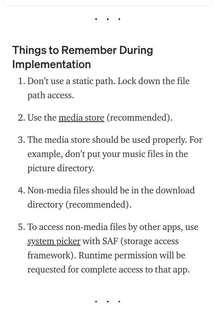

@Speedy8619 Sorry, wollte eigentlich noch antworten...
Auf dem Screenshot wird genau das ausgedrückt, was dein Problem darstellt. Die festgelegten und zusätzlich sogar noch selber definierten Pfade zu einem Verzeichnis musst du ersetzen. Bei Verwendung des media store hast du alle Probleme gleichzeitig gelöst. Die Zugriffsprobleme spielen dann keine Rolle mehr, weil ausschließlich der media store mit deiner App kommuniziert und alle Zugriffe auf den USB-Stick für dich übernimmt.
Es macht einfach keinen Sinn, neue Mountpoints zu setzen und die Zugriffsrechte zu ändern. Damit veränderst du grundlegende Strukturen im System, die nicht geändert werden sollten.
Hab sofort hieran gedacht als ich es eben gelesen hatte und dachte, ich schicke es dir einfach mal. ;-)
Quelle: Android Scoped Storage Demystified
