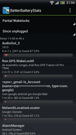

installiere mal BetterBatteryStats (Link) und ermittle den Verursacher.
Stelle es ein wie auf dem Bild, also Particial Wakelocks und Since Unplugged.
Dann lass mal ein paar Stunden oder Tage laufen und schau wieder rein.
