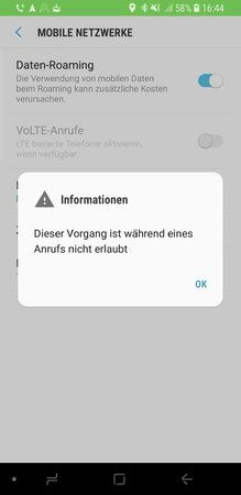

Tatsächlich habe ich das heute mal probiert. Wieder während des Telefonats die Datenverbindung weg (2G). Dann an der Ampel (in Gegend mit sicherem 3G-Empfang) versucht, in den Netzoptionen auf "Nur 3G" zu wechseln (da ginge ja Telefonat und Datenverbindung gleichzeitig), geht aber nicht.
Da hat mein Phone eine eindeutige Meinung zu, siehe Screenshot ...
Es gibt dann wohl keine Möglichkeit, während eines Telefonats die Datenverbindung wiederherzustellen ... Da wäre wohl Dual SIM nötig, oder Tarif mit VoLTE ...
