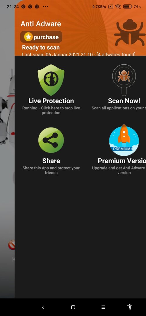

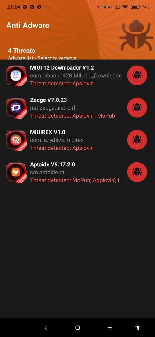

@rene3006 Ergänzung - kannst du noch mehr Info dazu geben?

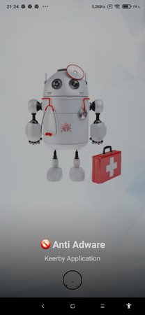

Von apkpure lade ich keine Apps, da macht man schlimmstenfalls den Bock zum Gärtner ;). Gibt es einen seriösen Download irgendwo? Im Play Store finde ich sie nicht. Website des Anbieters?
Von welchem Anbieter/Entwickler ist diese App eigentlich? Wie genau arbeitet sie, was macht sie?

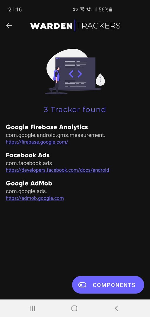

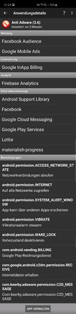

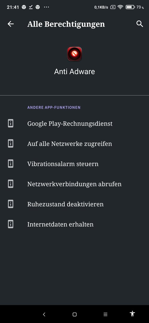

Und nochmal eine Ergänzung: Habe die verlinkte App "Anti Adaware" mal untersuchen lassen. Sie enthält selbst Werbemodule von Google und Facebook und dazu eine ganze Reihe Berechtigungen, deren Sinn ich spontan nicht einsehe. Siehe Screenshots.

rene3006 schrieb:
Naja paar Berechtigungen braucht die schon um Analysen etc Downzuloaden.
Dafür reicht eigentlich die Internetberechtigung, oder? (Wozu C2D, Overlay und Deaktivieren des Ruhezustands?)

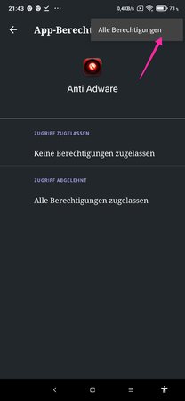

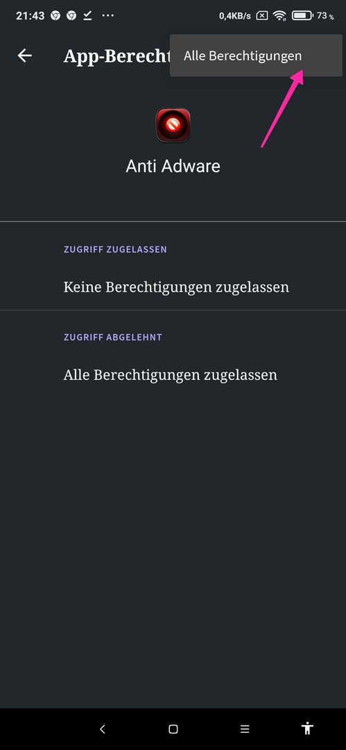

@holms
Die anderen Berechtigungen sind natürlich schon nicht zweckmäßig.
Aber wie überall mit den Berechtigungen sind die ab Android Version zu oder versagbar
