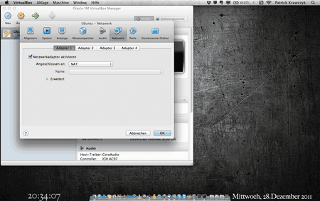

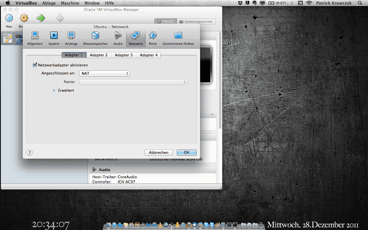

Die VM bekommst mit einen NAT (teil die IP mit dem Notebook) oder Bridge (direkt eine eigene IP für die VM) Einstellung. Dabei solltest du deine VM einen Netzwerkadapter spendieren.
Auf mein Screenshot siehst du wo du die Einstellung für deine VM findest.

Die Einstellungen auf deinem Bild habe ich genauso eingestellt. Trotzdem bekomme ich sobald ich die Android Oberfläche vor mir habe keine Netzwerkverbindung. Wird da sofort etwas angezeigt wenn das klappt.
