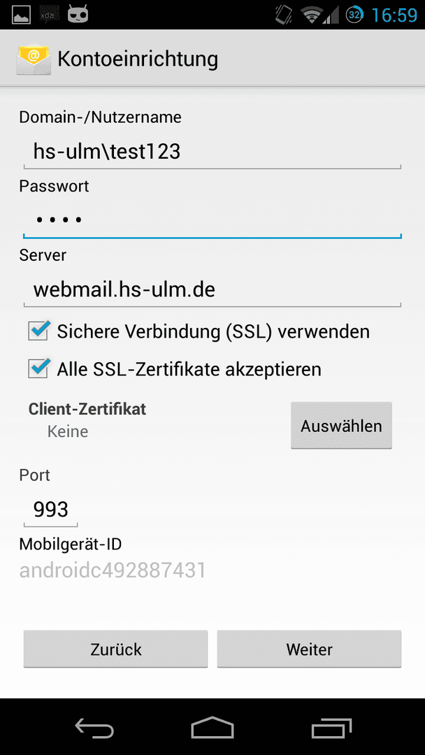

Hi Leute ich probiere gerade den exchange unserer Hochschule zu verbinden. Dazu muss ich ein Zertifikat:
https://www.hs-ulm.de/print/org/IMZ/rz/pki/
verwenden. Da ich schon auf der offiziellen Seite gelesen habe das man wohl das .der in ein .crt umwandeln muss hab ich das gleich so gemacht. Wenn ich nun unter Zertifikate schaue sehe ich das der Hochschule. Wenn ich jedoch in der Stock eMail-App CM10.1 auf Exchange gehe und auf Nutzer-Zertifikat klicke sehe ich kein Zertifikat?!? Ohne das Zertifikat bekomme ich nur immer die Info "Fertigstellen nicht möglich"
Habt ihr irgendwelche Ideen?
Gruß mkl
Edit: Screenshot http://db.tt/u6hgmyfE
Gesendet von meinem Galaxy Nexus mit der Android-Hilfe.de App

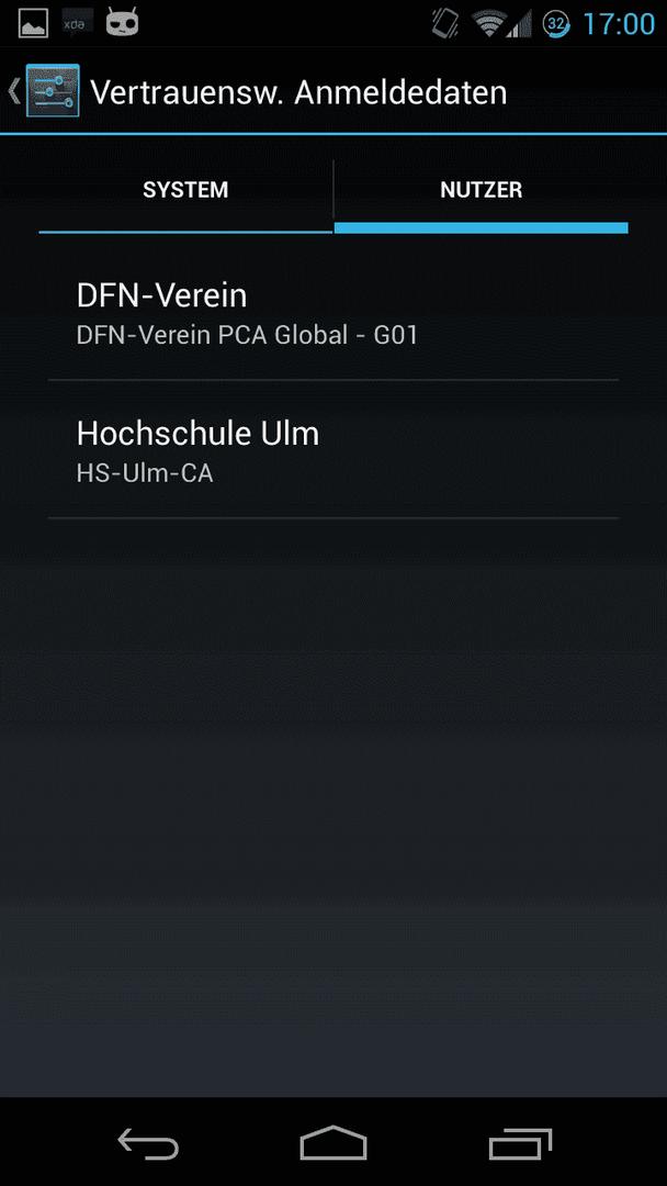

In dem beigefügten Screenshot sehe ich, dass du lediglich das Zertifikat der eigenen CA der HS und nicht den kompletten Zertifikatsbaum installiert hast. In meinem Gerät (!) ist das root-Zertifikat (root-2) der Dt. Telekom bereits vorinstalliert, aber nicht das Zertifikat des DFN. Vermutlich fehlt das auch bei dir. Installiere das mal nach, bestimmt klappt es dann.
MfG Peter

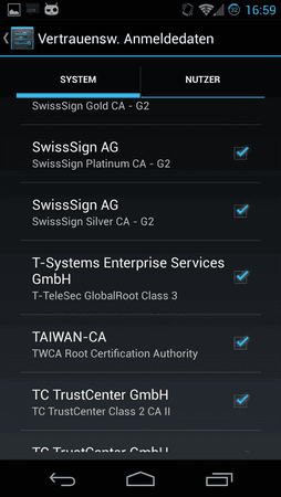

Erstmal danke für deine Antwort. Ich hab gesehen das bei mir das Telekom auch unter System schon vorhanden ist zum. taucht kein neues unter "Nutzer" auf auch wenn ich es installiere. Hab das DFN nun auch installiert aber immer wenn ich auf Zertifikate in der E-Mail App gehen sehe ich rein garnichts... Und ohne ein Zertifikat bekomm ich immer Fehlermeldungen...
Hast du noch ne Idee hab dir ma paar mehr Pics hinzugefügt.
Hab ein Galaxy Nexus + CyanogenMod 10.1 (Nightly)

Das, was du in deinem 2. Screenshot zeigst, ist nicht das Zertifikat von "Dt. Telekom root ca 2", sondern das von der CA von T-Systems. Auch wenn ebenso magentafarben, ist das doch was anderes.
Alle drei benötigten Zertifikate befinden sich auf der Webseite deiner HS.

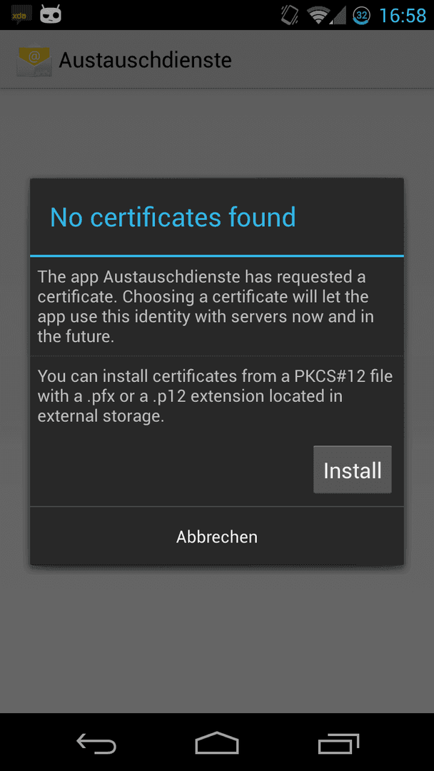

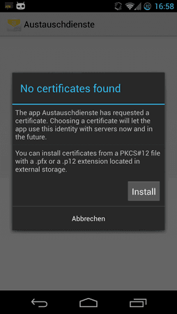

Zum dritten Bild:
Ist es richtig, dass du einen Webmailzugang einrichten willst? Zumindest willst du lt. Screenshot auf einen Webmailserver zugreifen. (Ich kenne die Namen eurer Server nicht und will diese auch nicht wissen. Ich frage ja nur ...)
Dein dritter Screenshot verlangt eine eigene private Schlüsseldatei (.p12 oder .pfx). Das ist eine Datei, welche speziell für dich ausgestellt sein muss (mit deinem Namen oder/und deiner Mailadresse im Inhalt und natürlich deinem "geheimen" privaten Schlüssel)
Diese wird entweder benötigt zur Mailverschlüsselung per S/MIME oder evtl. auch zur sicheren Anmeldung deines Clients am Server.
Jetzt habe ich gelesen, dass euer kleines HS-eigenes "TrustCenter" überhaupt keine Nutzerzertifikate und die dazugehörenden Schlüsseldateien ausstellt.
Fragen über Fragen ... .
