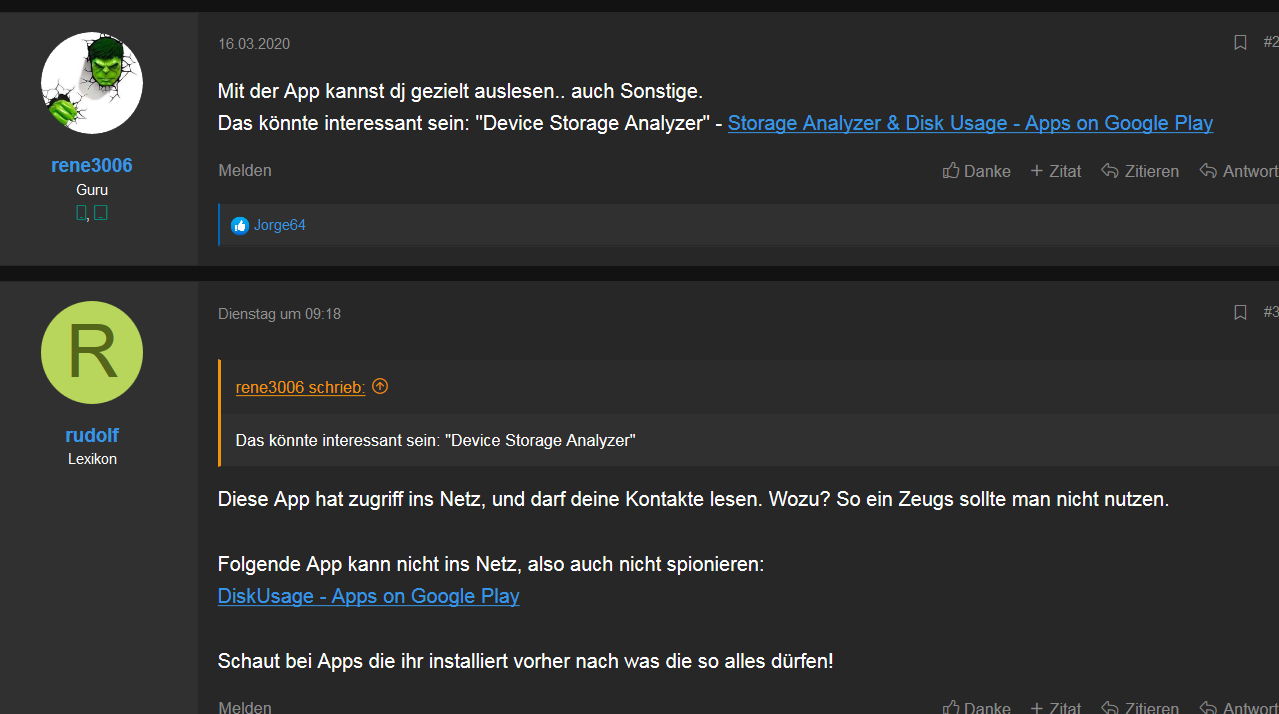

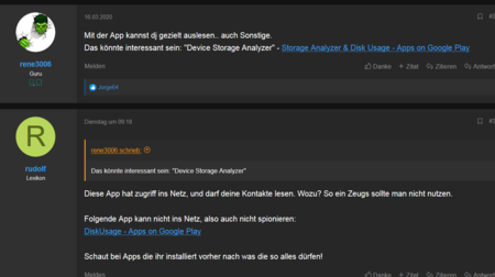

rene3006 schrieb:
Das könnte interessant sein: "Device Storage Analyzer"
Diese App hat zugriff ins Netz, und darf deine Kontakte lesen. Wozu? So ein Zeugs sollte man nicht nutzen.
Folgende App kann nicht ins Netz, also auch nicht spionieren:
DiskUsage - Apps on Google Play
Schaut bei Apps die ihr installiert vorher nach was die so alles dürfen!

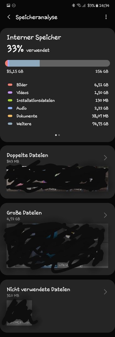

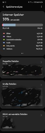

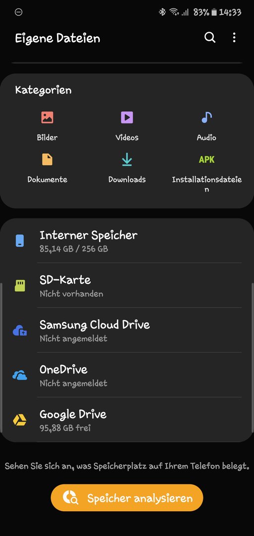

Da es sich um ein Samsung Telefon handelt, ist auch die App "Eigene Dateien" installiert, die eigentlich auch eine Speicheranalyse bieten sollte. Ganz sicher bin ich mir hier aber nicht, denn ich weiß nicht, welche Version auf dem J7 installiert ist.
Bei den neueren Geräten ist das Feature auf jeden Fall vorhanden. Damit lässt sich dann auch eine manuelle Bereinigung durchführen.
@fred-feuerstein : Fotos und Videos sollten eigentlich auf der SD abgelegt werden, wenn es eingestellt ist.
Samsung fragt eigentlich ab, ob das automatisch geschehen soll, wenn eine Speicherkarte eingelegt ist. Hast Du das ausgewählt?
Ansonsten würde ich auch zu Disc Usage raten, wenn die Eigenen Dateien keine Klarheit schaffen. Die App ist wirklich sehr gut und übersichtlich.

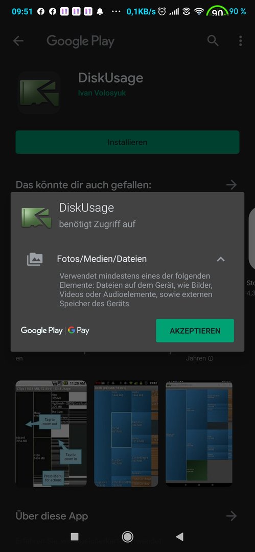

Leider postet Gabberlein hier immer wieder kompletten Müll. Diskusage hat keinen Zugriff auf das Netz, ein jeder der es schafft eine Internetseite zu lesen kann im Playstore nachschauen:
