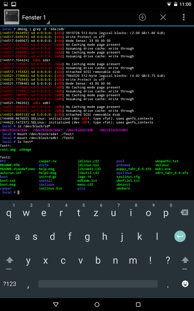

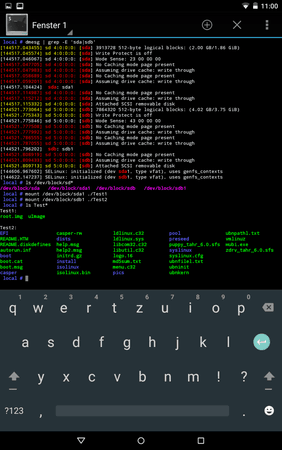

Steck mal beide sachen an und schau in dmesg ob sie dort erkannt werden. 1 wird ja eh gemountet, das andere könntest du mal versuchen "per hand" zu mounten (vorher einen ordner erstellen, evtl. in /data/local oder gleich in / )

Danke für die Info, aber einen Ordner oder eine Datei mit Namen dmsg kann ich nicht finden. Ist vielleicht irgendwo versteckt?
Ne sorry, dmesg ist ein befehl, erfordert aber root rechte

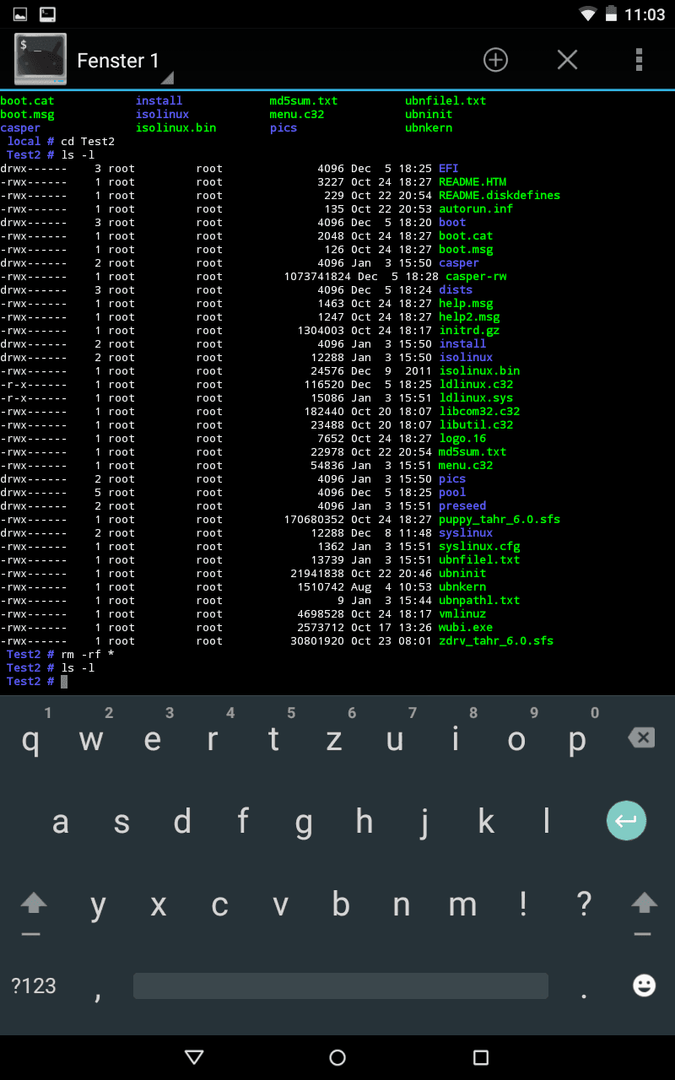

Was mir allerdings aufegfallen ist, ist das der Total Commander (file manager) die ordner als leer anzeigt, im gegensatz zum terminal, momentan keine ahnung wieso. Mit einem anderen hab ichs nicht probiert (hab keinen 2. drauf) um zu schaun obs dort auch so wäre
