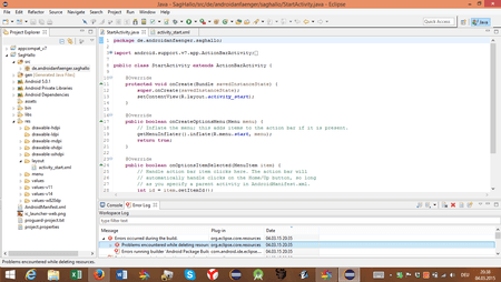

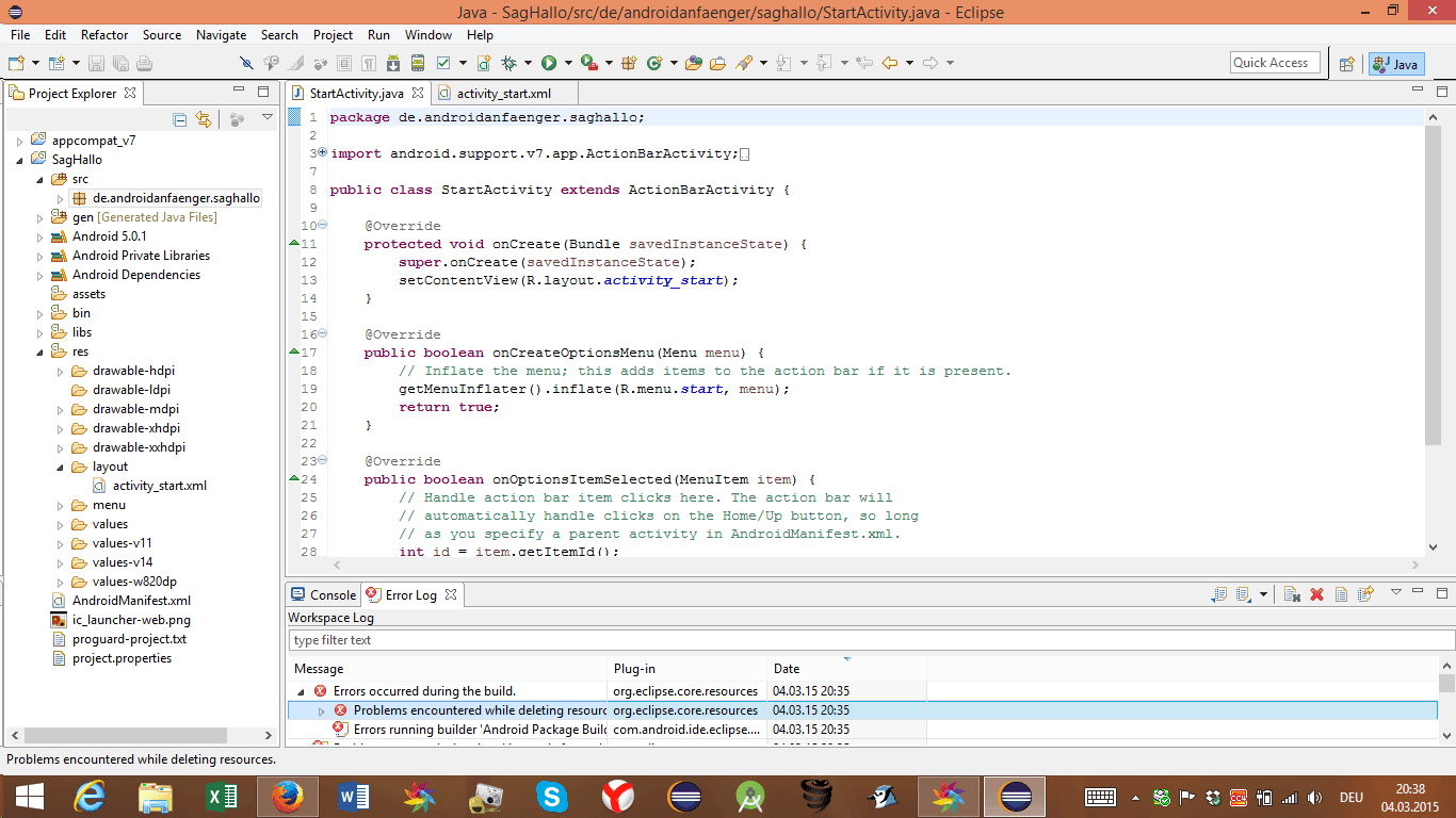

alles auf API19 eingestellt ..... aber ändert sich gar nichts -- siehe Screenshot

Das liegt daran, dass du als Vorlage ein Layout mit ActionBar auswählst welches eben in der Supportlibrary enthalten ist. Daher einfach eine leere Vorlage wählen oder beim bestehenden Projekt die ActionBar entfernen (also den import dann noch das "extends ActionBarActivity", die überschriebenen Methoden wie "onCreateOptionsMenu", in dem jeweiligen .xml Layout usw.) :)
Leere Vorlage verwenden oder "BlankActivity" (oder so ähnlich heißt die) verwenden ist leichter als jetzt beim bestehenden Projekt nachträglich zu entfernen.
Siehe auch dieser Thread: https://www.android-hilfe.de/forum/...g-von-der-actionbaractivity-erben.616495.html
Reaktionen: superstring

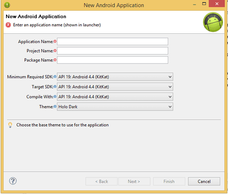

So solltest du ein neues Projekt in Eclipse anlegen (ohne appcompat_v7)
