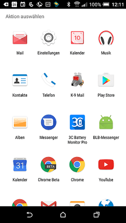

Danke für die Antwort. Wenn ich mir deinen Code so anschaue startet der die bereits ausgesuchte APP. Das starten Einer APP ist aber nicht das Problem, sondern einen Picker zu bauen wo der Benutzer die APP auswählen kann. Im Anhang ist ein Screenshot, welcher den aktuellen Picker anzeigt und wie oben beschrieben werden nur die APP angezeigt welche das Attribut CATEGORY_DEFAULT besitzen und das vergessen viele Entwickler anzugeben. So fehlen sehr viele APP

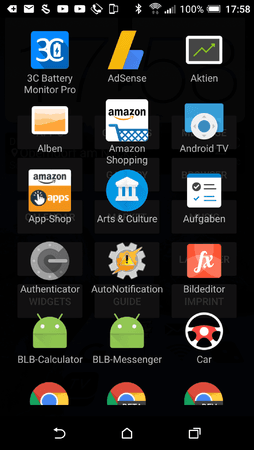

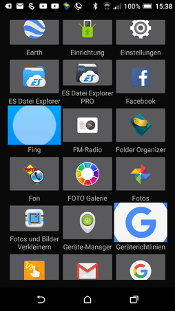

Hi alle,
hab nun den App-Picker programmiert. Wie man sieht ist das Ergebnis nicht zufrieden stellend. Ich verwende ImageButton als Container, und tausche das Image aus. Nun sollte der Button Hintergrund noch durchsichtig und gleich groß werden. hier den Entry-Code
Code:
<RelativeLayout
   xmlns:android="http://schemas.android.com/apk/res/android"
   xmlns:app="http://schemas.android.com/apk/res-auto"
   xmlns:tools="http://schemas.android.com/tools"
   android:layout_width="match_parent"
   android:orientation="vertical"
   android:id="@+id/app_picker_grid_entry"
   android:background="#00000000"
   android:layout_height="100dp">
   <TextView
      android:text="xxx"
      android:layout_width="wrap_content"
      android:layout_height="wrap_content"
      android:id="@+id/app_label"
      android:layout_alignParentBottom="true"
      android:layout_alignParentEnd="true"
      android:layout_alignParentStart="true"
      android:gravity="center_horizontal" />
   <TextView
      android:text="TextView"
      android:layout_centerVertical="true"
      android:layout_centerHorizontal="true"
      android:id="@+id/app_index"
      android:visibility="gone" />
   <ImageButton
      android:layout_height="match_parent"
      android:src="@drawable/ic_launcher"
      android:layout_below="@+id/app_index"
      android:id="@+id/app_image"
      android:layout_above="@+id/app_label" />
</RelativeLayout>
Du musst dein Background auf
a) transparent stellen
oder
b) Custom background mit xml
oder
c) ImageView ohne Angabe
verwenden
P.S Ein Imageview hat den Vorteil , dass du einheitlich Scalieren kannst und alles gleich aussieht
(Feste Grösse setzen)
Bsp :
Code:
 <ImageView
        android:id="@+id/item_image"
        android:layout_width="80dp"
        android:layout_height="80dp">
@swa00
Ich hab den Post gekürzt, da der dieser Teil sowieso veraltet ist :biggrin:
Manchmal hat man halt ein Brett vom Kopf, danke :blink:

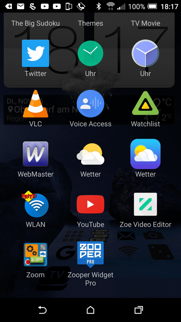

[doublepost=1479230639,1479229489][/doublepost]Hallo alle,
Wunderbar, nun will ich die Liste noch filtern. Aber der Filter sollte intelligent sein. Es soll das menu (siehe Screenshot) welches nun mit vorgegeben Kategorien befüllt ist mit dynamischen Kategorien befüllt werden. Also Spiele, Tools, Mail, Doc usw. so wie es im Playstore Kategorisiert ist. Eine denkbare Lösung wäre im Playstore nachzuschauen wie es dort Kategorisiert ist.Hat jemand eine einfache Lösung :confused2:

die Variante im Post #16, siehe Screenshots, hab ich aufgegeben weil zu kompliziert und es auch nicht Idee-konform ist. Das Menu und den APP-Picker hab ich als Fragmente im Launcher integriert. Beide warten im Hintergrund bis sie gebraucht werden. Allerdings ruckelt meine GridView noch sehr obwohl ich Tag verwende. Hat ein Weilchen gedauert bis ich das mit den Tag geschnallt hab. Und wie du unschwer erkennen kannst findest du deinen Beispielcode in angepasster Form wieder :thumbsup:. Da der APP-Picker im Hintergrund auf Eingabe lauert mach ihn super schnell beim Aufruf. Ich frag mich ob es eine Möglichkeit gibt, den kompletten GridView im Hintergund komplett zu befüllen was das Scrollen wohl extrem beschleunigen würde :confused2:
Wie auch immer, nun kommt der leichte Teil und das Update ist fertig :rolleyes2:
Ups, hab grad enteckt, dass dein Codebeispiel in der anderen date ist :blink: hier den Code
Der APP-Picker schickt die Daten an den launcher und dieser startet dann die App

Hal alle,
das Scrollproblem ist gelöst :biggrin:
Ich hab den GridView durch einen Gridlayout ersetzt und diesen mit den Items komplett befüllt.
Im Internet hab ich sehr komplizierte Beispiele zum Befüllen des GridLayout gefunden. Jedoch nach einigem probieren hab ich dann eine wesentlich einfachere Methode gefunden.
Code:
void app_refresh(){
        app_container.removeAllViews();
        [cut]
        //calculate cols
        float density = displayMetrics.density;
        int cols =  (int)(displayMetrics.widthPixels/density/80);
        app_container.setColumnCount(cols);
        app_container.setRowCount(resolveInfos.size()/cols +1);
        for(int i=0; i < resolveInfos.size(); i++){
            app_container.addView(app_getView(resolveInfos.get(i)));
