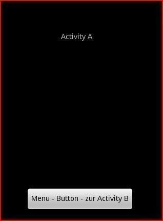

1. Vorher / Activity A / main.xml :

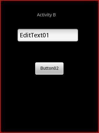

2. Activity B / main2.xml

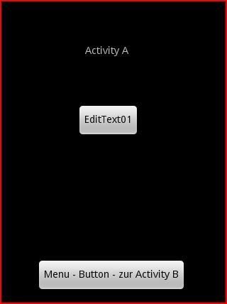

3. Nachher / Activity A / main.xml
