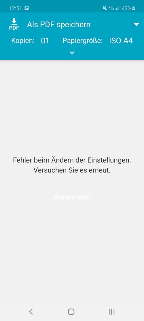

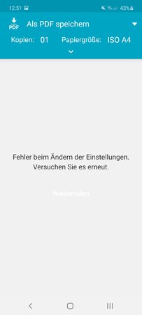

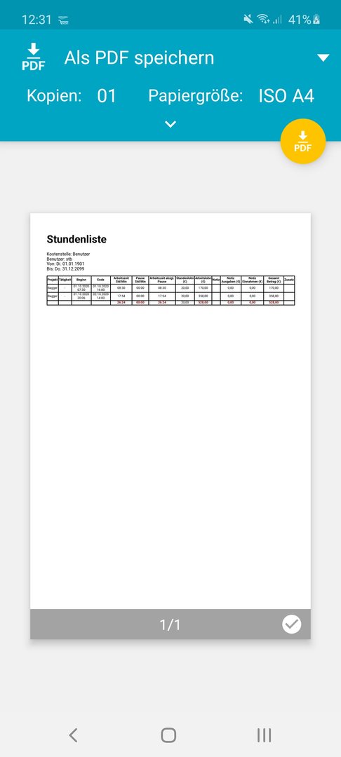

über eine WebView realisiere ich meine Druckaufgaben. Dabei übergebe ich der WebView einen HTML-String. So wie hier Womit erstellt Ihr eure Berichte (PDF-Dateien erzeugen)
Keine Ahnung womit das zusammen hängt aber nach der Umstellung auf SDK 30 klagen Benutzer darüber, das Sie keine PDF mehr erstellen können. Es folgt die Meldung "Fehler beim Ändern der Einstellung".
Woran könnte das liegen?

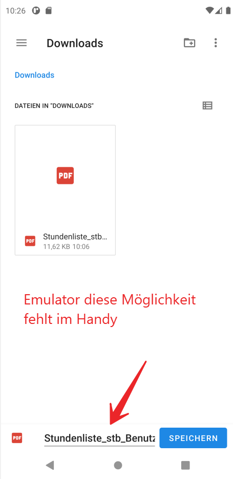

Im Emulator funktioniert alles Einwandfrei. Was mir auffält ist, dass bei den Benutzern das Eingabefeld für den Dateinamen fehlt. Bei den Problemfällen wird also gleich irgendwo die PDF geschrieben. Vor dem Update konnten diese den Namen noch eingeben. Hatten also diesen Dialog zum speichern.
Wenn ich nun alte Versionen also unangetastete APK´s verwende, kommt trotzden noch der selbe Fehler. Ich vermute das Irgendwo etwas von Android für diesen Dialog gespeichert wird.
Ich bin total verwirrt und auch verzweifelt denn nach der Übergabe der HTML an das WebView habe ich ja keinen Einfluß mehr auf den Dialog der da folgt. Sie Bilder.

@enrem
Das kann an Vielem liegen - zb. SAF nicht berücksichtigt ?

Ich konnte das Problem möglicherweise eingrenzen.
Über den DocumentAdapter der WebView habe ich dieses Problem
Code:
printAdapter = webView.createPrintDocumentAdapter(documentName);
printManager.print(jobName,printAdapter,builder.build());
Über einen eigenen Adapter geht es. Das Problem ist nur das ich beim eigenen Adapter alles selbst erledigen muss. Oben übergebe ich lediglich eine HTML-Datei.
Code:
printManager.print(jobName,new PrintDocumentAdapterTest(mContext), builder.build());
Ich konnte mein Problem zwar nicht lösen jedoch mit einem Beispiel "webviewtopdf" bei Github eine alternative Routine zum erzeugen von PDF-Dateien schreiben. Die funktioniert nun. Mittels Intent rufe ich nach dem erzeugen der PDF bspw. Google PDF Viewer auf und das wars.
Noch ein Hinweis:
Bei GMail, OpenOffice und diverse andere Apps tritt das gleiche Problem auf. Jedoch nicht bei Google PDF Viewer.
