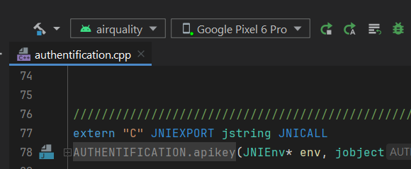

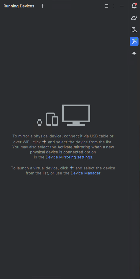

Anmerkung: Man arbeitet auch sinnvollerweise nicht mit dem Emulator , sondern über USB / ADB
Dann findest du das Device in AndroidStudio oben rechts:

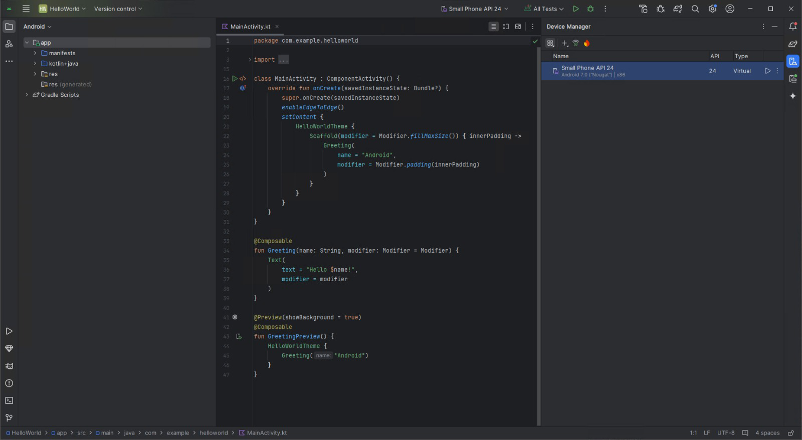

ich habe Windows 10 laufen, und ja ich habe schon einige Device angelegt, ...

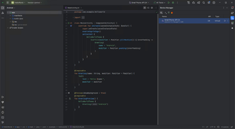

Fehlermeldung ist so was: "The emulator process for AVD Small_Phone_API_24 has terminated."
Habe auch überlegt, mein Handy zu nehmen, ist aber Android 10 und ein Huawei Mate 20 Pro. Ich fände es auch besser mit einer VM zu arbeiten und nicht mit meinem Handy. Sollte doch eigentlich gehen.
