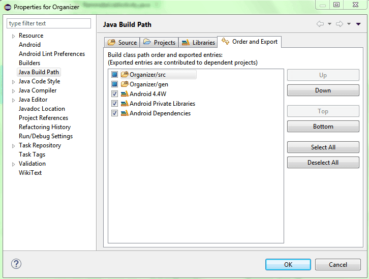

das Thema ist zwar was älter, allerdings scheiter ich an der gleichen App. Meine Paketnamen sind etwas anders, da ich überlege die App, bei Zufriedenheit mit dem Ergebnis, zu Testzwecken ins PlayStore zu laden.
Die App stürtz bei jedem Start ab. Und das schon mit der ersten Activity die aufgerufen wird (ReminderListActivity - onCreate - setContentView(...) in Zeile 12). Im LogCat wird ein "Uncaought handler: thread main exiting due to uncaught exception java.lang.RuntimeException: Unable to start activity ComponentInfo{com.ayslynn.firstapps.organizer/com.ayslynn.firstapps.organizer.ReminderListActivity}:android.view.InflageException:Binary XML file line #2: Error inflating class fragment" geworfen.
Das Manifest ist vorhanden ;-) Den Build-Path habe ich nach bestem Wissen und Gewissen geprüft. Eclipse neu gestartet, Project clean und rebuild, den "bin"-Ordner gelöscht, den Code mit dem aus dem Buch verglichen. Sprich, ich habe keine Ahnung mehr, wo der Fehler noch stecken könnte.
Das Projekt hänge ich an.
Ich hoffe jemand kann mir helfen.
LG
Ayslynn
  • Organizer.zip
  • log.txt
Hast du schon die Hinweise ausprobiert, die man bekommt, wenn man nach der Fehlermeldung:
googelt?
googelt?
:blushing:
Hatte ich, nur leider anscheinend vor der Behebung eines Build-Path-Fehlers. Danke dir für den Hinweis. Manchmal sieht man den Wald vor lauter Bäumen nicht mehr.
Falls mal wer auf das selbe Problem trifft. Es ist ein Quelltextfehler im Buch. ;-)
LG
Ayslynn
