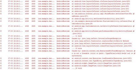

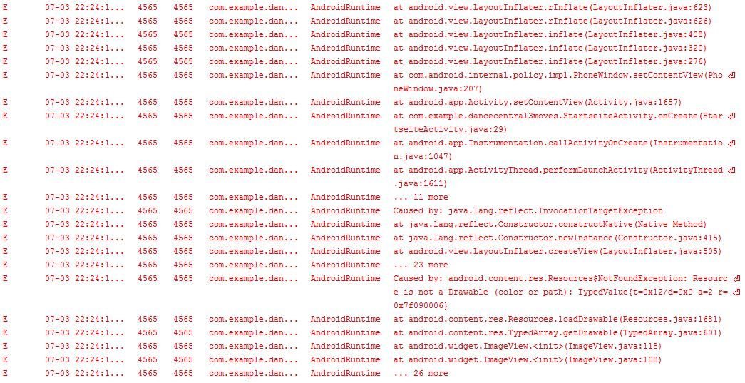

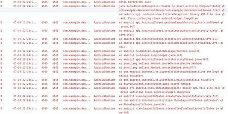

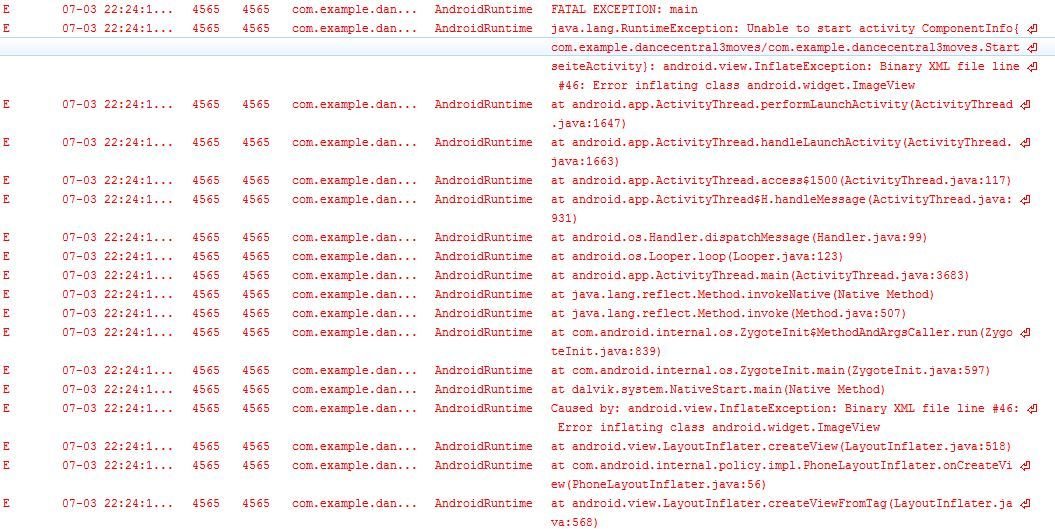

Hallo!
Mein Android-Projekt soll aus einer Datenbank bestehen, die Text und Bilder (nur der Dateipfad bzw. Name) beinhaltet.
Mit den Texten hatte ich keine Probleme. Diese konnte ich problemlos über die TextViews anzeigen lassen. Nur bei den Bildern klappt es nicht.
Ich habe das Ganze mal vereinfacht um den genauen Fehler zu finden, also ohne Datenbank nur die Stelle mit dem Bild getestet. Hier sind die zugehörigen Quellcode-Ausschnitte:
StartseiteActivity.java
private ImageView ausgabe_bbild;
In der "onCreate"-Methode:
Resources res = getResources();
int resID = res.getIdentifier("test" , "drawable", getPackageName());
Drawable drawable = res.getDrawable(resID);
ausgabe_bbild = (ImageView) findViewById(R.id.ausgabe_bbild);
ausgabe_bbild.setImageDrawable(drawable);
startseite.xml
<ImageView
android:contentDescription="@string/beschreibung"
android:layout_width="wrap_content"
android:layout_height="wrap_content"
android:src="@+id/ausgabe_bbild"/>
Im Anhang sind Screenshots der Fehlermeldung.
Hoffentlich kann mir jemand weiter helfen. Mittlerweile habe ich mehrere Stunden im Internet nach einer Lösung gesucht, aber leider nichts gefunden.
Vielleicht ist es auch nur ein kleiner Fehler, den ich übersehen habe
