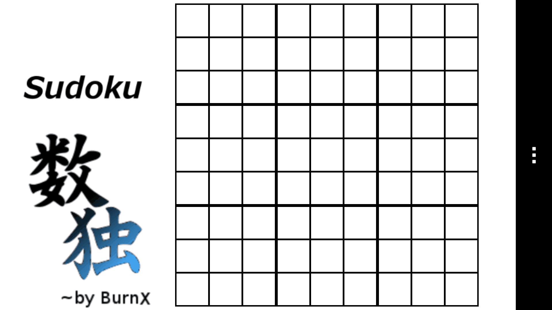

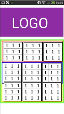

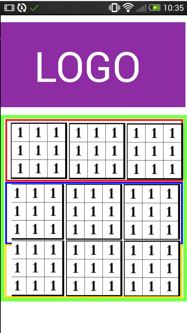

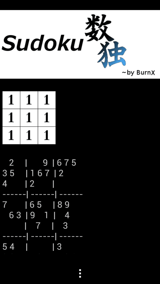

1. Was würdet ihr für eine View verwenden um das Sudoku darzustellen.
Ich dachte an etwas in richtung Images, damit ich das Layout meines Sudokus auch schön gestalten kann...
Ich versuche es gerade mit 9 GridViews mit je 9 Zellen um die 9 Blöcke des Sudokus zu bilden.
Die habe ich in LinearLayouts gepackt, wie im Bild zu sehen, nur, dass sie leider noch nicht so, wie im Bild dargestellt werden.
Leider kann ich hier aus mir unbekannten Gründen keinen Text Einfügen und da ich erstmal wenig lust habe, mein MAIN.XML abzutippen lassen wir meine kläglichen Ansätze mal außen vor.
Vielleicht lade ich auch screenshots von meinem Text hoch...

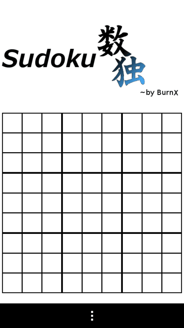

2. Meine zweite Frage ist, warum wohl mein logo nach oben und unten platz lässt...
Ich habe sowohl von dem es umgebenden LinearLayout mit fill_parent, als auch von der ImageView mit match_parent alle paddings und margins ganz klar auf 0 gesetzt.
In der horizontalen Ansicht schließt das logo am oberen Rand des Displays ab, aber wenn ich das Handy vertikal halte, ist da eindeutig ein Rand...
Ich benutze @android:style/Theme.Light.NoTitleBar.Fullscreen.
Ich hätte das Logo gern randlos oben und müsste für's Layout auch wissen, wie viel platz das Logo nun tatsächlich einnimmt.

Zur 1 Frage:
Was erwartest du denn jetzt? :)
Ein GridView mit 9 Feldern und dort jeweils ein weiteres GridView anzuzeigen ist durchaus Sinnvoll... Wenn das nicht so aussieht wie im Bild, wie dann? Wo ist hier dein problem?
Zu 2 Frage:
Auch hier wieder, was erwartest du jetzt?
Wir haben keinerlie XML File um zu schauen wie es derzeit aussieht, noch ein Screenshot. Nur deine Angaben. Wenn du es so schreibst, wie es IST, dann können wir höchtest sagen: "Ja, so müsste es stimmen"...
Bitte frage einfach präziser! Zeig relevanten Code und wie es derzeit ist und wie du es zulünftig haben willst.

ok, Kommando zurück!
Scheinbar geht das mit dem Anhängen, wenn ich auf "zitieren" drücke...
Ich muss also nur etwas tricksen...
StefMa schrieb:
Zur 1 Frage:
Also das hatte ich eigentlich anders gedacht, aber wenn du sagst, dass das gut sei, werde ich es mal so probieren!

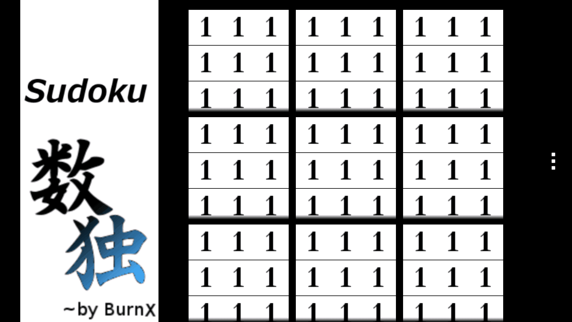

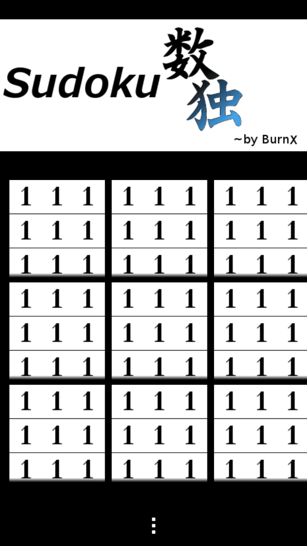

Wie es aussieht, kann ich dir nen screenshot anhängen.
Zu 2 Frage:
Wird das denn nun aus der main.xml ersichtlich, oder muss ich dafür noch weiteren Code hochladen?
ok... ne ganz doofe Frage:
Wie macht man das denn mit ner GridView in einer GridView?
Heißt das, ich schreibe 10 GridViews in die xml und schreibe dann ne art Adapter in ne java datei, der dann neun davon in eine rein packt?
Oder gibt es ne schreibweise, bei der man die GridViews direkt in der xml stapelt?

Und wird aus meiner xml ersichtlich, warum mein Logo die Ränder lässt?
Sooo...
Also ich hab mich durch die Klassenbeschreibungen geforstet aber leider bin ich wieder an nem toten Punkt angelangt.. =/

Wie auf den Screenshots hoffentlich zu sehen ist, bin ich meinem Ziel schon etwas näher gekommen...
...das Problem ist nur, ich habe nciht die geringste Ahnung, wie ich an die 9 GridViews dran kommen soll, welche die Boxen darstellen.
Ich habs versucht über .getAdapter(), aber mit den vom BaseAdapter gelieferten getItem() und getItemId() klappts nicht und wenn ich ne eigene getter-Methode schreibe, gibt's nen error...
...scheinbar kann man da nicht beliebig Methoden implementieren...
Aber irgendwie muss ich ja von der Activity an die ran kommen um die genauen Größen im Verhältnis zum Display und die dargestellten Images zu ändern...
...von der onClick()-Methode ganz zu schweigen...
...ich verzweifel hier langsam =(

Ich habs jetzt übrigens erstmal mit GridLayouts anstelle der GridViews probiert...
Das müllt natürlich die main.xml krass voll, dafür kann ich jedes ImageView über die id aus der main.xml direkt ansprechen und von einem listener abfragen lassen...
...aber mich stört auch sehr, dass es dadurch eben so statisch ist...
für ein 9x9 feld ist es ja ok, aber ich würde ungern für jede sudokugröße ne eigene xml anlegen...
...daher ist die lösung mit nem Adapter natürlich besser...
