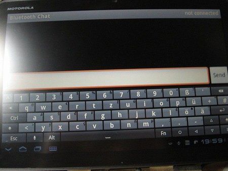

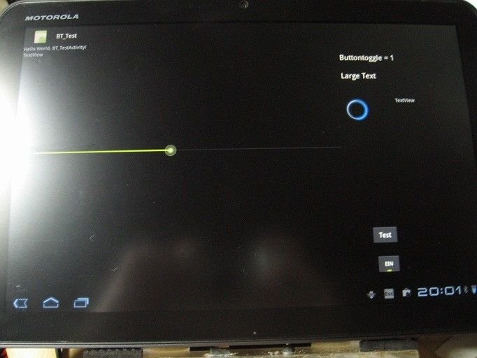

Hmm ich meinte damit einglich das in der Demo App das ganze Layout sehr grobe Pixel haben, als ob es für 4" oder so entwickelt wurd und es für ein 10" nun vergrößert. Wenn ich eine App direkt für Android 3 anfange, ist da die Auslösung wesentlich feiner.
Ich kann mir das noch nicht richtig vorstellen was du genau meinst. Die Schrift deiner Empangenen Nachrichten meinst du z.B.? Oder den Sende-Button?
Ich hab mal 2 Bilder gemacht, bei dem Bluetooth Chat ist die Auflösung sehr grob Pixelig, ich hab nicht viel Platz um Buttons und sonstiges zu plazieren, im Vergleich ein Bild von einer App die direkt für 3.0 erstellt wurd.

Also dir ist die Schrift zu groß (nimmt zu viel Platz ein)? Dann nimm eine kleinere Schrift. Du kannst auch unterschiedliche Layout in Abhänigkeit von der Auflösung des Displays bzw. in Abhänigkeit von der Pixeldichte erstellen. In dem BT-Chat Beispiel soll es ja nur um die Kommunikation per BT gehen.
Wie ich nun rausgefunden hab liegt das Problem darin, das er auf mein Tablet es nur als 2.7" anzeigt und es für meine 10.1" hochskaliert. Ich habe mit der Demo keine möglichkeit die Auflösung zu ändern oder?
