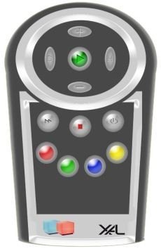

Hallo Leute!
Ich steh seit Tagen vor einem Problem und bekomm es einfach nicht auf die Reihe.
Ich möchte ein App programmieren, dass via Bluetooth als Fernbedienung zur Farbsteuerung eines LED- Cubes dient.
Der ganze grafische Teil war nicht so das Problem...
BLUETOOTH:
Das Manifest.xml steht. Alles für Bluetooth eingebunden.
BluetoothChatService.java vom Sample BluetoothChat übernommen.
DeviceListActivity.java von Sample BluetoothChat übernommen.
Mein Problem:
Ich habe 12 Buttons.
Bei jedem Button soll ein anderer Wert über Bluetooth an den Empfänger geschickt werden (Dort werden dann entsprechend Programme aufgerufen)
z.b. für PlayButton
Was muss ich onClick als Parameter eintragen, um über OutStream einen Wert zu senden?
mPlayButton = (Button) findViewById(R.id.btnplay);
mPlayButton.setOnClickListener(new OnClickListener()
public void onClick(View v)
Hoffe es kann mir jemand helfen
Lg. Chris
