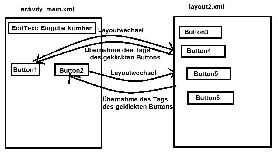

Vielleicht zur Veranschaulichung mal ne Skizze zu meinem Vorhaben im Anhang.
Setze ich die Buttons 3-6 mit auf das Layout der main_activity.xml funktioniert alles ohne Probleme.
