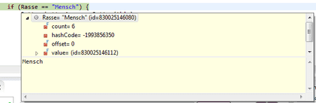

Möchte kurz nachfragen, wo ihr eure Bilder hochladet um sie hier einzufügen. Ich hab einen Screenshot gemacht, den ich gern zeigen würde, damit evtl. eine Lösung für ein neues Problem gefunden werden kann.
Das mit dem setTag funktioniert anscheinend. Bei der v.getTag() Verwendung in einer if-Abfrage springt das Prog allerdings noch nicht in den Block, sondern erhält anscheinend ein False zurück.

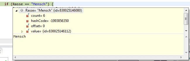

Problem: ich weiß nicht, warum die im Anhang gezeigt Abfrage ein False zur Folge hat. Das Programm springt jedenfalls nicht in den Block.
Probier des mal dann klappts denk ich :)
if (Rasse.matches ("Mensch"))
Ja damit funktionierts einwandfrei. :-D
Gibt's einen plausiblen Grund, warum die andere Version nicht läuft?
Ich bin mir net ganz sicher aber des liegt daran das "String´s" Objekte sind auch wenn man sie nicht mit "new" erzeugt. Bei == vergleichste den Wert von primitiven Datentypen aber bei Objekte ob sie sich auf die gleiche Referenz beziehen.
Da beide Strings nen eigenes Objekt sind musste mit "matches" den Inhalt prüfen damit es klappt.
Bitte berichtigen wenn ich net ganz richtig liege ;)
