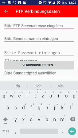

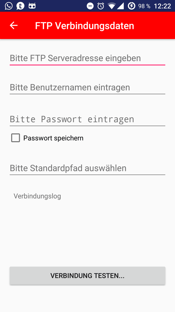

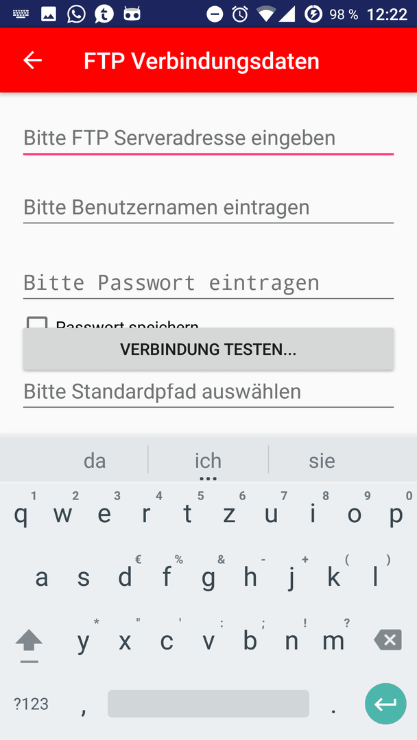

Also, hier jetzt mal die Screenshots vom Problem im Anhang. Ich denke es wird klar, was ich meine. :)
