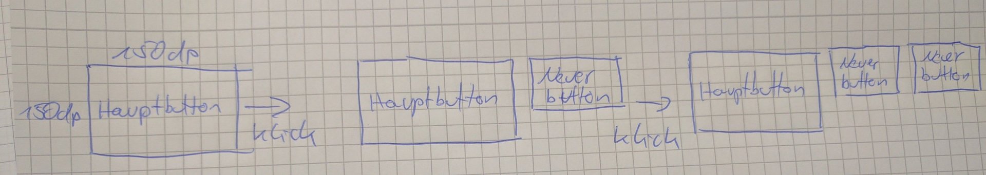

Hmm, also irgendwie klappt das nicht so.
Der hauptButton soll weiterhin sichtbar bleiben und immer wenn ich drauf klicke soll ein neuer Button dem GridLayout hinzugefügt werden.
Momentan passiert folgendes, siehe Bild im Anhang:
Mit den beiden Codes passierte nichts :S

was hast du denn jetzt verändert bzw angewendet ?
Ohne Code kann ich dir leider nicht folgen
Edit sehe oben
Schon klar , wo dein Problem ist , aber ich wollte von dir den Code wissen , den du jetzt nach meinem ersten Post verändert hast .
Ich muss wissen , WANN und WO du was machst
Und vor allem mit welchen variablen , mein Code ist pseudocode, der so nicht bei dir gehen kann
sondern eine erklärung der technik
