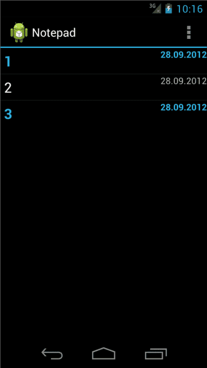

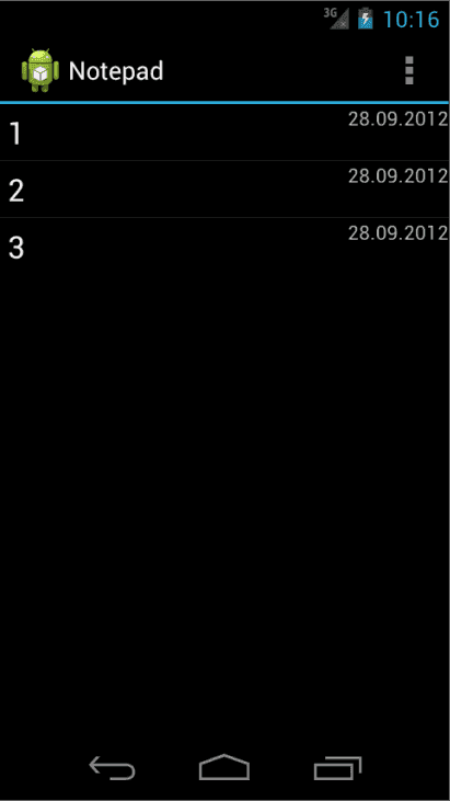

Sollte eigentlich funktionieren. Nun zu meinem Problem (in den beiden angehängten Bildern veranschaulicht):

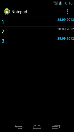

Über meinen NotesAdapter wird ja die ListView entsprechend mit Daten gefüllt. Im ersten Bild sind die Notizen ohne Hervorhebung zu sehen. Hebe ich jetzt allerdings Notiz 2 oder Notiz 3 über das Kontextmenü hervor, dann wird automatisch auch Notiz 1 hervorgehoben, obwohl für Notiz 1 in der entsprechenden Spalte der DB-Tabelle eine 0 (also nicht hervorheben) eingetragen ist.
Leider finde ich den Fehler nicht und hoffe, dass mir hier vielleicht jemand helfen kann.

Hat denn niemand eine Idee? :unsure:

Edit2: Anscheinend hängt das ganze mit der Wiederverwendung von Views zusammen. Das Problem habe ich nun gelöst mit:
