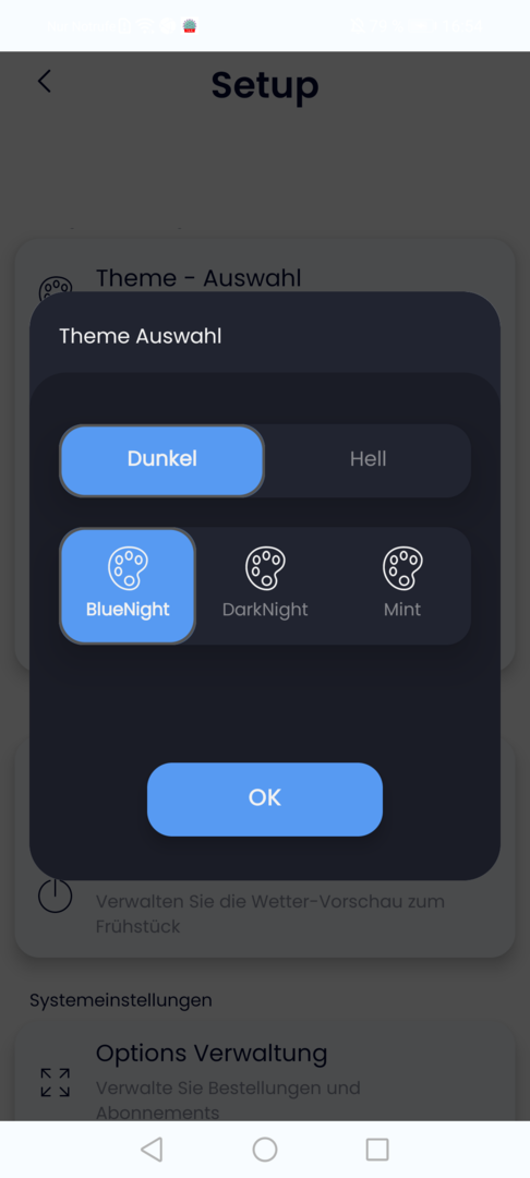

Du bist nicht der Einzige , der sich beschwert - Unsere Nutzer auch und wir als Entwickler erst recht .
Deshalb - wie oben erläutert - umgehen wird Ganze mit einem gesonderten Punkt im Setup der App ... dann kann jeder selbst entscheiden.
Hier ein Bespiel
