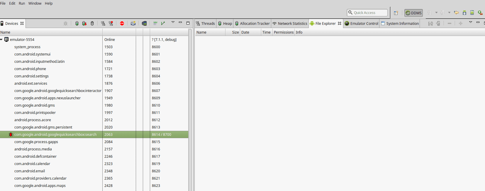

Hallo an App Entwickler. Ich hoffe bin hier richtig.
Seit Paar Tagen ist in meine App etwas komisches geschehen und zwar, wenn ich mein App asuführe, dann gehe in den Bereich DDMS (data/data/mydatabases.db ), nur weiss nicht warum aus irgendwelchen Gründen wird dort nichts angezeigt. Habe wie gesagt alles möglich ausbrobiert. Ich habe eine Screenshort gemacht, vielleicht hilft mir jemand.
Vielen Dank
Vielen Dank
ich habe noch etwas gemerkt, es ist ein App: com.google.android.googlequicksearchbox neben ist ein rotes Käfer. Im Internet nachgelesen, man kann diesen App filtern, das habe ich auch gemacht, wieder hängt das dort :( ich bin ganz verzweifelt

mit eclipse ist genau selbe Geschichte. Das hat mit dem Eclipse angefangen, dann habe ich android-studio installiert. Ist immer selbe (
Mein APP läuft einwandfrei, ich möchte in mein Datenbank. Es gibt auch möglich sqlite db mit Terminal zu pflegen/verwalten, ich würde gerne gewusst, was ist da schifft gelaufen.
Damit ich es nochmal verstehe :
du hast auf deinem Emulator eine eigene db und kannst nicht mehr auf diese Zugreifen - richtig ???
ja, richtig. Ich habe eigene Datenbank mit Sqlite, darauf kann ich nicht mehr zugreifen. Bis jetzt konnte ich App starten, dann bin im Bereich DDMS/File Explorer gegangen. Von Dort aus konnte ich meine Datenbank sehen, jetzt wie sie sehen ist leer

Habe Kopie, aber ist selbe. Ich habe mein PC komplett neuinstalliert, ich benütze Linux Mint. Aber es hat nichts geändert, genau selbe. Der App: com.google.android.googlequicksearchbox siehe Bild, ist immer noch da. Ich erstelle ganz neues Projekt Verwaltungstool bswl. ist genau selbe. FIle Explore ist leer

Ich würde auch sagen, das der Ordner wo die Apps drin waren eventuell an einen anderen Ort liegen. Ich würde mal die Einstellungen durchsehen und die Pfadangaben ganz genau betrachten. Schon die Groß- und Kleinschreibung kann zu solchen Problemen führen.
Problem gelöst.
Ich habe Android 7.0 und 7.1 deinstalliert. Geht es wieder
