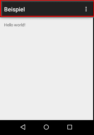

meine Frage lautet wie man den oberen Bereich wie auf dem Bild gekennzeichnet entfernen kann?

Verstehe ich nicht.
Kann mir das bitte nochmal jemand erklären.
Ich will einfach nur die "Actionbar" weg haben.
Du kannst doch einstellen ob du fullscreen willst
Nimm halt nen Theme mit dem Zusatz "NoActionBar"... Bspw. Theme.Holo.Light.NoActionBar
Der Bereich den du Markiert hast nennt sich "ActionBar" du kannst wie reneph bereits beschrieben hat in deinen XML Dateien ein Theme für die jeweilige Activity wählen die keine Actionbar besitzt. Oder du nutzt den immersive Mode von Android. Da wird die Actionbar angezeigt und auf Wunsch ausgeblendet oder komplett in einen Vollbild Modus gewechselt.
Oder des nach der onCreate:
Code:
		this.requestWindowFeature(Window.FEATURE_NO_TITLE);
Es gibt sogar drei Sachen.
Das eine schaltet die ActionBar aus.
Das andere schaltet (bei bestimmten Geräten) auf Fullscreen, so das man z.b. bei einem Handy die Zeile mit den Notifications und der Uhrzeit nicht mehr sieht.
Ein weiteres schaltet die TitleBar aus, die anstelle der ActionBar dann angezeigt wird.
